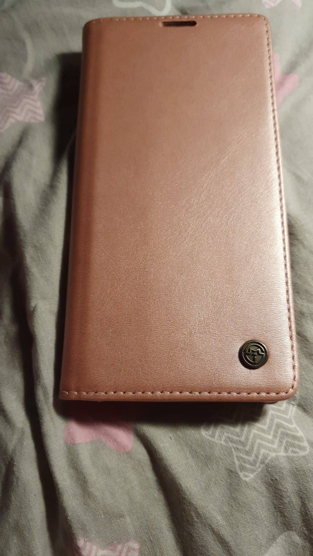

Diese Tasche nutze ich .....Das ärgert mich so *1f62d.png**1f614.png* Gelöst! L: Gehe zu Lösung.

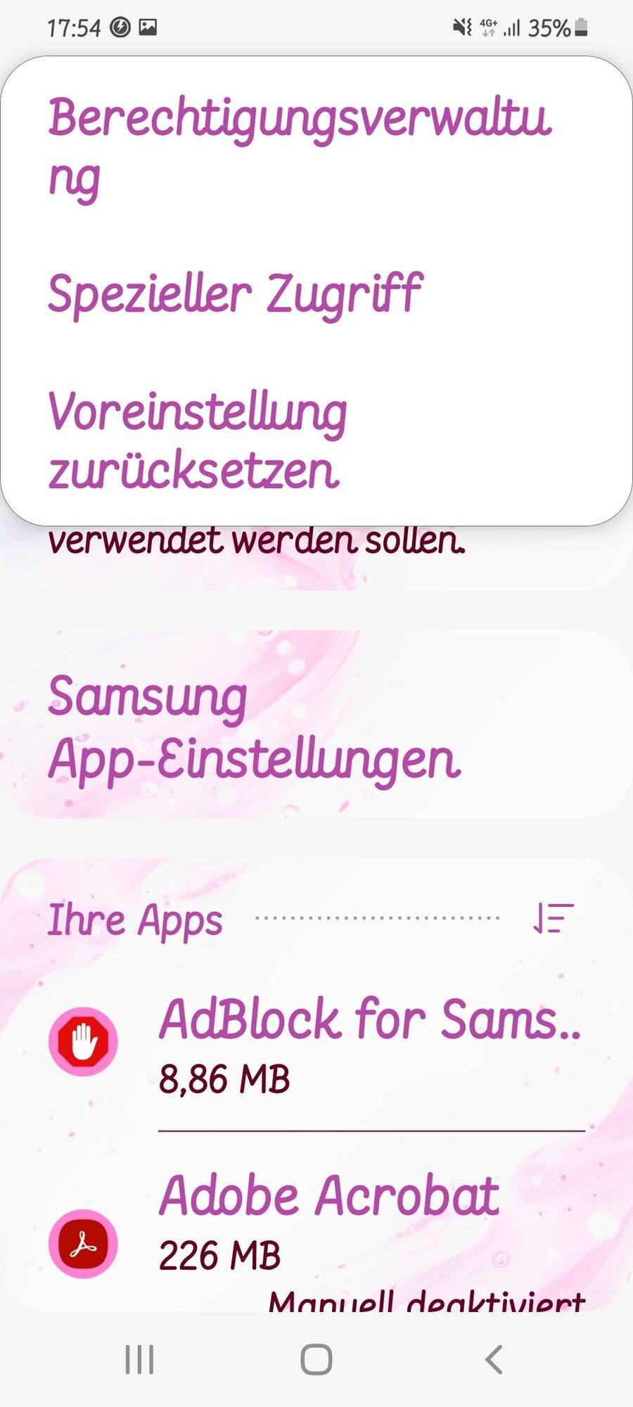

    Einstellungen > Apps > die 3 Punkte oben rechts > Systemanwendungen anzeigen > com.samsung.android.biometrics.app.setting > Speicher > Daten löschen
    Danach erneute Fingerabdruck-Registrierung versuchen.
