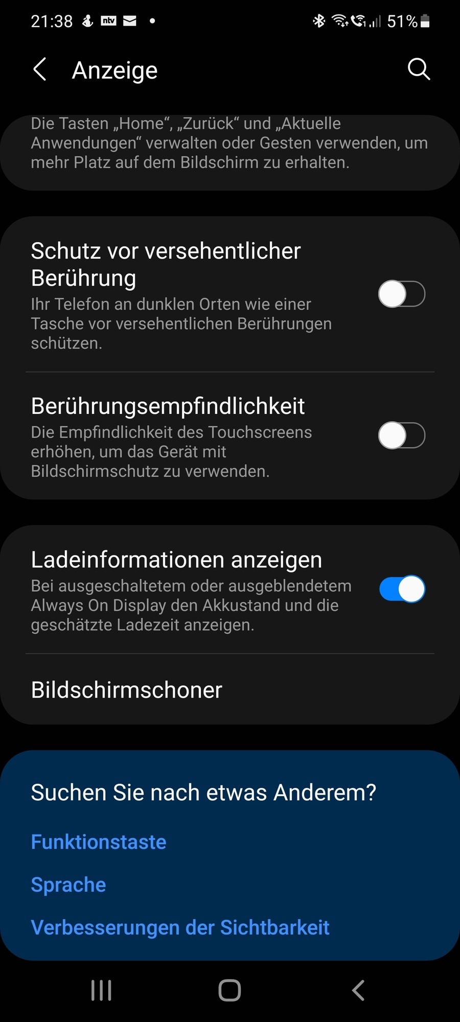

    Hattest Du denn in den Einstellungen zur Anzeige die Berührungsempfindlichkeit auch einmal auf hoch gestellt? Ist ziemlich weit unten in dem Menu zu finden.
    jup ist auf hoch hab alles versucht hab das handy sogar mal zurückgesetzt ...
