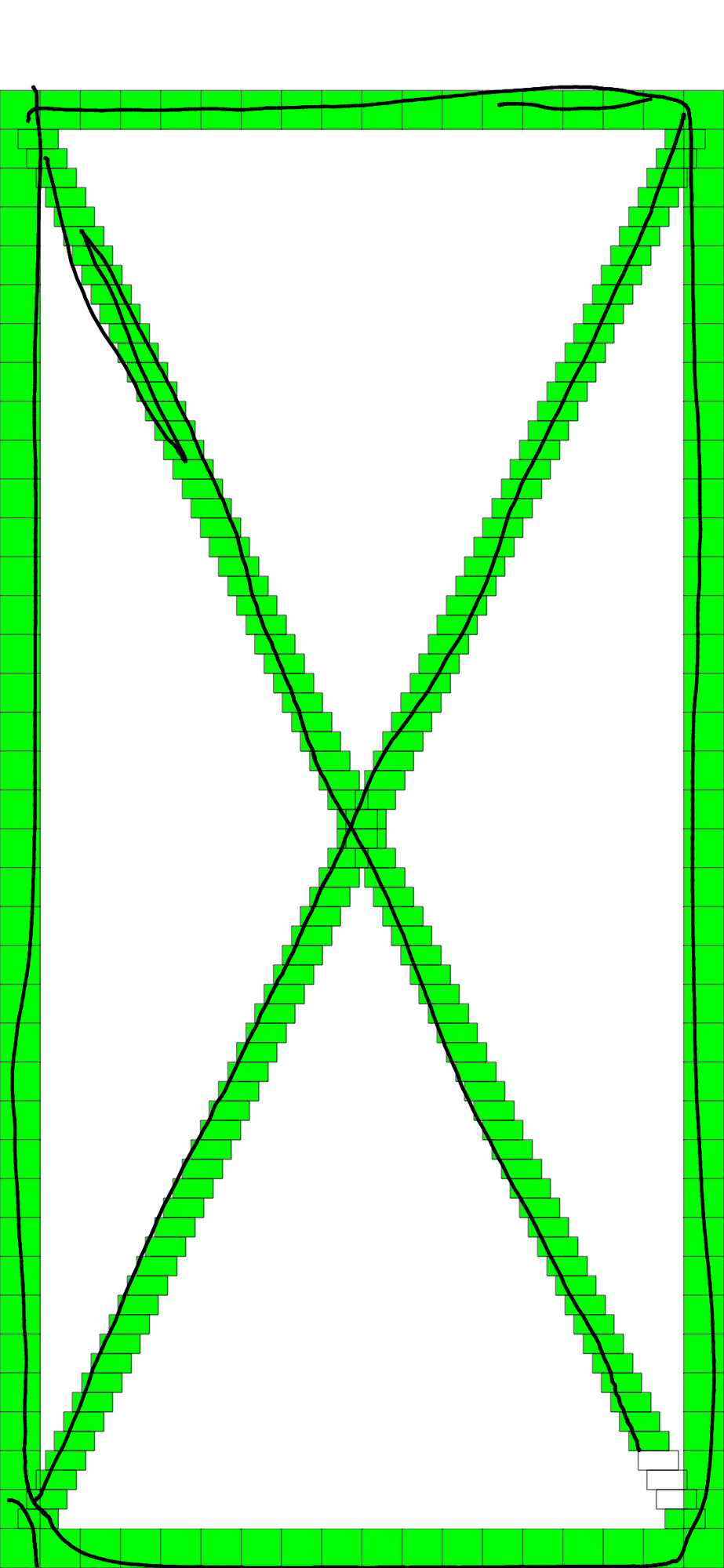

    Gib mal in der Telefon-App *#0*# ein und dann in dem Menü auf "Touch". Dort musst du die Kästchen mit deinem Finger nachzeichnen. Sollte es an einigen Stellen nicht funktionieren, ist dein Panel schrott. Aus dem Menü kommst du mit der Lauter-Taste und anschließend mit der Zurück-Taste bzw. -Geste wieder raus.
    Sollte dann ungefähr so aussehen. Ich habe unten rechts extra frei gelassen, weil das Menü sich sonst schließt, wenn alle Kästchen grün sind, also nicht davon irren lassen *m:1f605.png*
