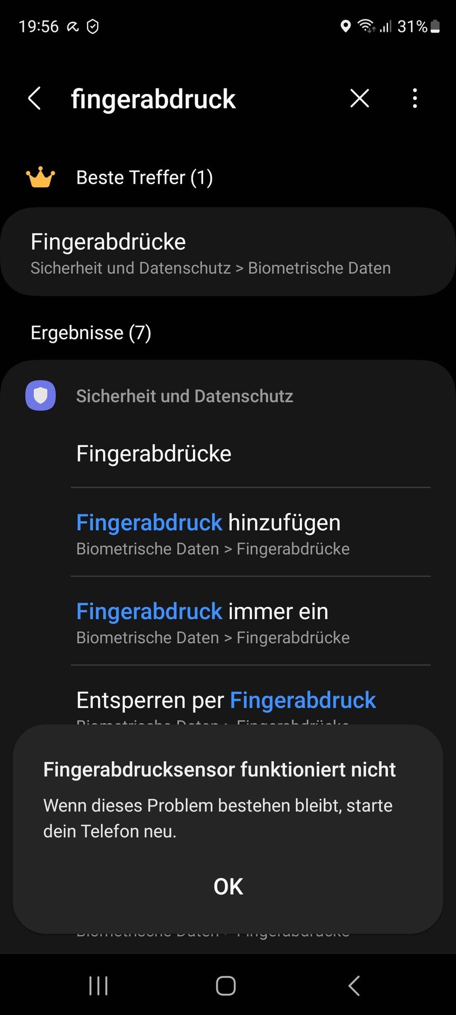

Seitdem ich meine Panzerglasfolie abgezogen habe, geht mein Fingerabdruckscanner nicht mehr.
Ich kann keine neue erstellen, keine löschen und auch ein Neustart hat nichts gebracht.Ich würde gerne ein Hard Reset vermeiden.

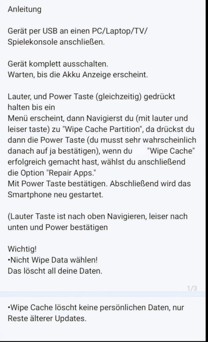

Du kannst auch mal Wipe cache probieren:

Okay, naja würde wie gesagt erstmal wipe cache probieren und dann nochmal versuchen.

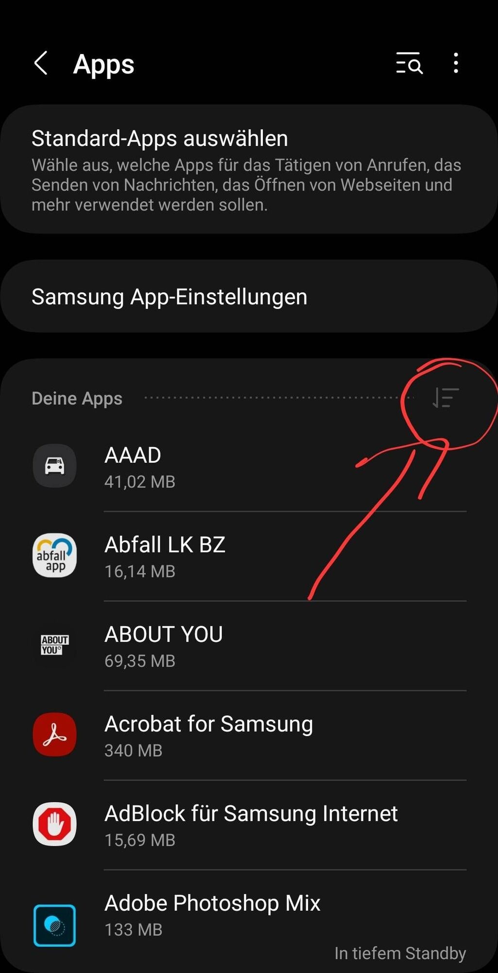

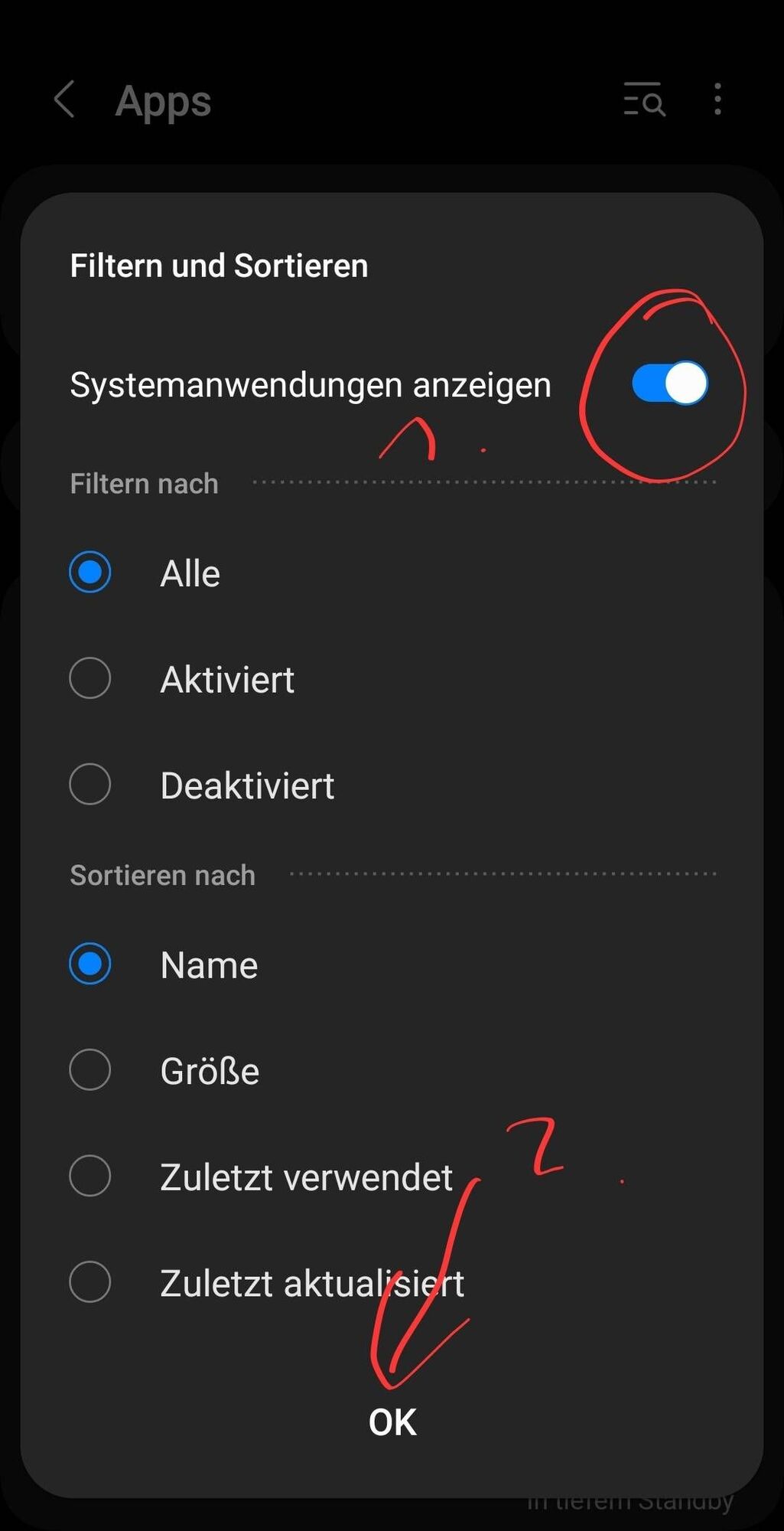

Gehe mal bitte in die Einstellungen - Apps und da gehst du auf das Symbol rechts neben "deine Apps" siehe Bild.

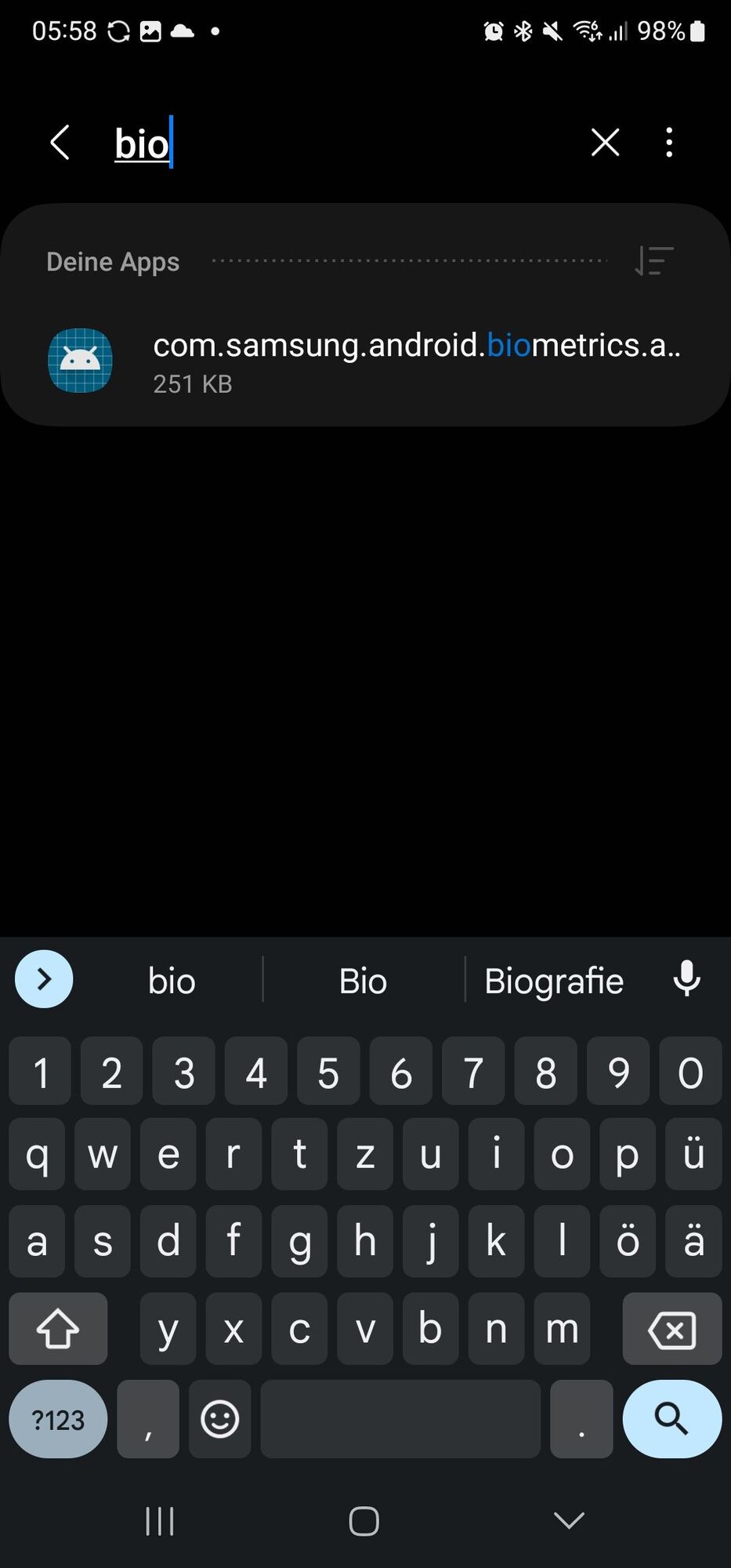

Jetzt oben auf die Lupe gehen, gebe da bio ein und schon wied dir die App siehe Bild angezeigt
Gehe jetzt auf die angezeigte App, dann auf Speicher und da dann Cache leeren und Daten löschen.
