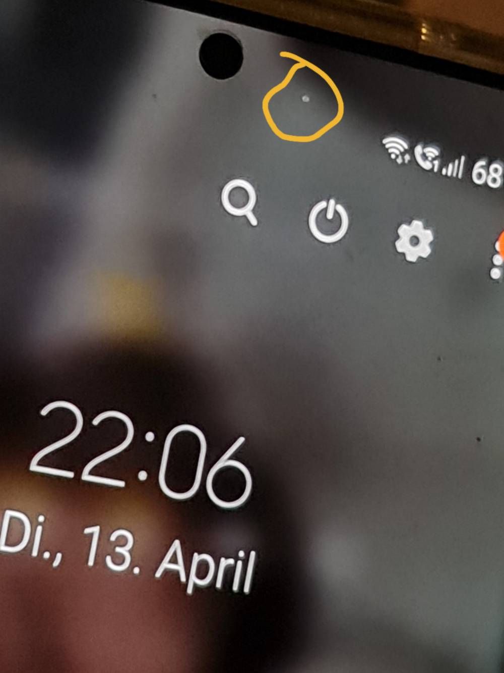

Flackernder Punkt bei Bewegung S20 Ultra
J.
Auf relativ dunklem Bildschirm erkennt man, sobald man das Handy bewegt rechts
neben der Frontkamera, ganz kurz einen Flackernden Hellen Punkt. Ist das normal? Gelöst! L: Gehe zu Lösung.
L: @Johannes2222
Eigentlich ist es, wenn man telefoniert. Es ist der Annäherungssensor.
Halte mal drauf und schau was passiert.
L: @Johannes2222
Ja die Vermutung hatte ich auch schon ist nur komisch das er bei meiner Frau immer aktiv ist...
Hab das Problem augenscheinlich selbst behoben. Habe nen Wipe Cache gemacht und schon ist es weg. Keine Ahnung was das Handy hatte.
War vollkommen egal wann man es bewegt hat. Er war einfach immer aktiv egal in welcher app oder so. Keine Ahnung. Ich schätze da war in den Tiefen des Systems was offen das ihn aktiv gehalten hat. Jetzt ist es auf jeden Fall weg.
Aber danke für die Bestätigung mit dem Annäherungssensor. Das hat mich auf die Idee mit dem Catch löschen gebracht.
