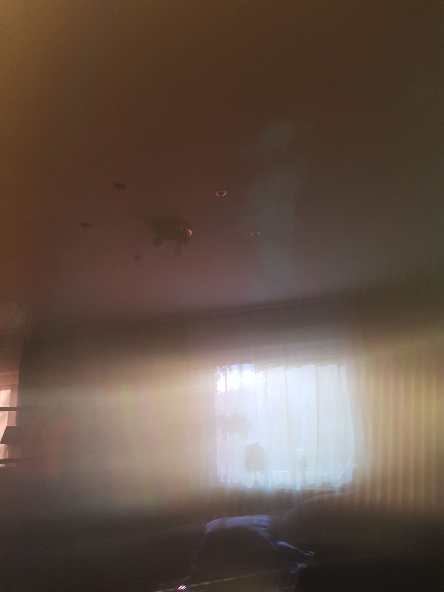

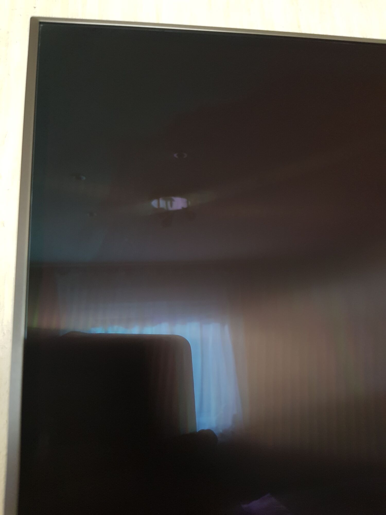

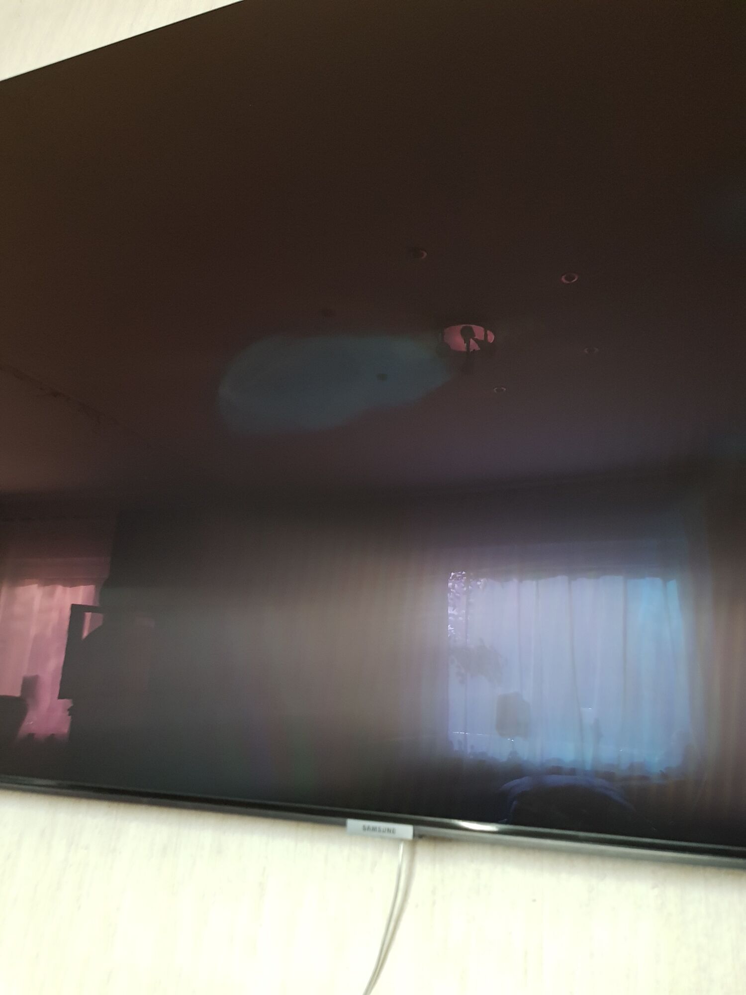

Hallo, ich bin stolzer Besitzer eines Q65Q85R und habe ihn gerade an die Wand montiert. Beim Aufhängen bin ich ein/zwei mal leicht ans Display gekommen, sodass Fingerabdrücke und Schweißflecken zu sehen waren. Jetzt habe ich gemäß Anleitung mit einem leicht angefeuchteten Microfasertuch die Stellen gereinigt und trocken nachgewischt. Ohne Druck und wirklich mit größter Vorsicht.
Jetzt habe ich an den Stellen Flecken die nicht weggehen. Es sieht aus als hätte man eine Beschichtung weggerieben. Die Stellen spiegeln auch mehr als der Rest des Displays und sind deutlich zu sehen, egal ob der Fernseher aus ist oder an.
Kann ich da noch was machen? Ich habe weder Reiniger verwendet noch stark gerieben.
Auf den Bildern sind es die helleren Flecken.
Fleck mittendrin
Streifen
Ecke links oben

ist denn irgendeine Ausleuchtungsdifferenz im laufenden Programm oder in den Menüs sichtbar?
Denn einfach einen ausgeschalteten TV zu fotografieren und aus den daraus entstehenden Reklexionen von anderen Lichtquellen auf einen Defekt der Beschichtung durch einen Reinigungsvorgang schliessen zu wollen dürfte recht müßig sein!
Wie man sieht verändern sich die Reflexionen auch mit dem Blickwinkel. Also keine Panelbeschädigung würde ich sagen. Ein solcher Paneloberflächenfehler wäre ohnehin nicht mit der angewandten Aufnahmemethode sichtbar.
Und wenn er offensichtlich sichtbar wäre, also matte Stellen und Kratzer,dann wurde definitiv eine ungeeignete Reinugungsmethode angewendet, wie Haushaltstücher zum reinigen. Auf einem Foto wie die obigen würde man es dennoch nicht sehen. Und wenn sich das einer anguggt würde er sagen, ja selbst kaputtgemacht. Paneltausch. Das dies was kostet dürfte bei Eigenverschulden ja klar sein.
Achja, einige Stellen Spiegeln nun mehr? Du hast das Fett der Fingerabdrücke nur verteilt. Ein geeignetet weiches Tuch ohne Schleifstoffe, also spezielle Monitor Reinigungstücher verwenden. Ganz leicht wischen, nicht mehrmals mit dem selben Tuch. Mehrere verwenden (damit das Fett auch aufgenommen und wegkommt), Je Wischvorgang einen. Evtl. mit Isopropanol noch leicht einsprühen, das Tuch, nicht das Gerät. Nicht zulange einwirken lassen pro Reinigungsvorgang, kurz warten. Auf gute Belüftung achten (wegen deiner Gesundheit).
\@Anonymous User- aufgrund der Veränderung der Oberflächenstruktur der Folie hast du eine andere Lichtbrechung die in den obigen Fällen zur Farbveränderung der Panels führt. Sicherlich ist eine solche veränderte Lichtbrechung auch durch (Finger-)Fett möglich. Aufgrund der Ausdehnung und Intensität der Reflexionsveränderung müsste da aber schon eine halbe Schweinshaxe auf dem Panel gelandet sein. Falls du Recht haben solltest, müsste sich das Ganze mit Isopropanol beseitigen lassen. Warten wir es ab.
