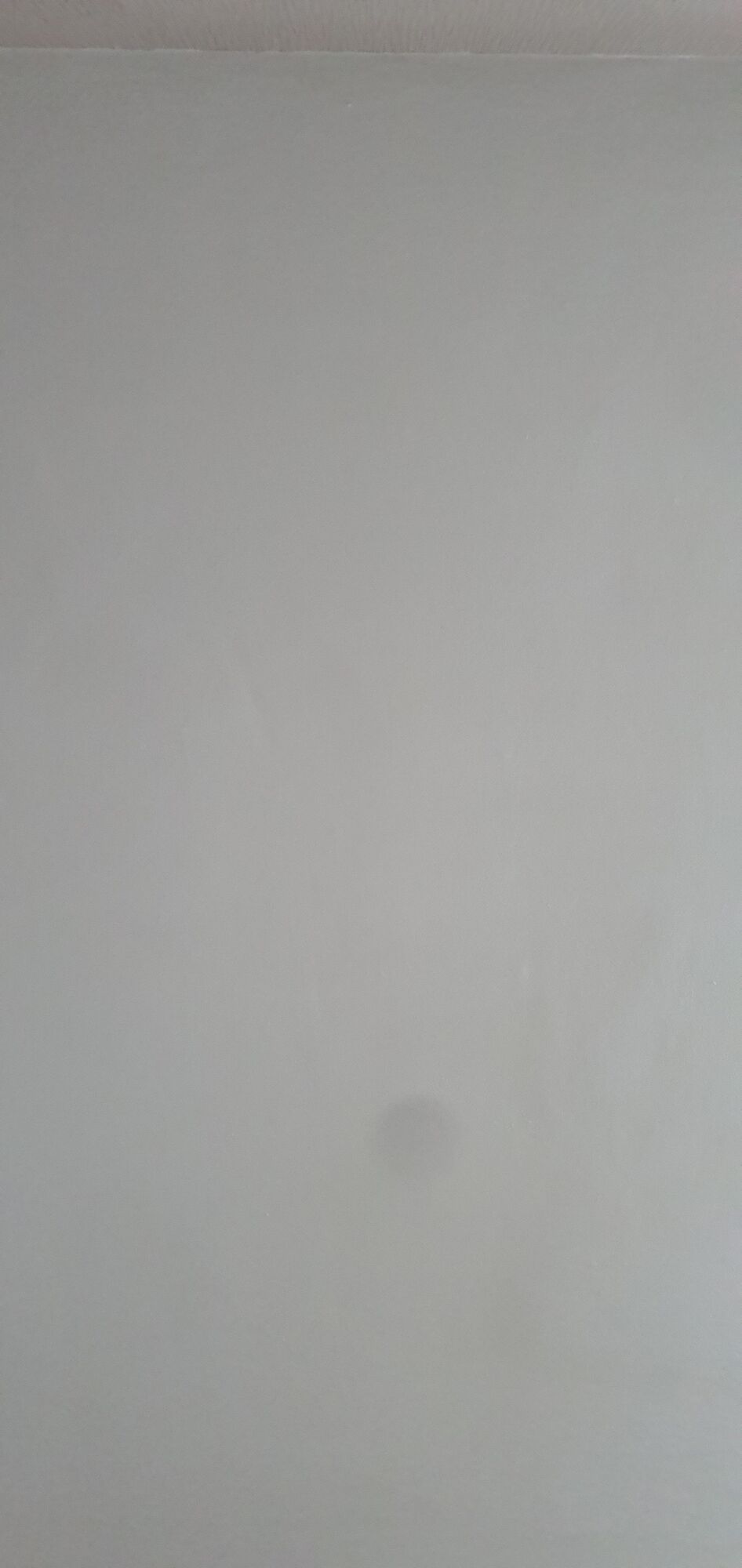

Wenn ich in den 3 großen Auflösungen ein Foto mache, habe ich wenn ich das Handy gerade halte unten rechts einen schwarzen Punkt, der dann auch auf dem Foto ist. Das Bild kann ich nicht schicken es ist zu gross.

Bild von einem weißem Schrank
Ich bin zum Sevicecenter nach Köln gefahren,habe alle Unterlagen wegen der Garantie mitgenommen und konnte das Handy nach 4 Stunden wieder mitnehmen. Es wurde die Linse der Kamera oder sogar die ganze Kamera getauscht.

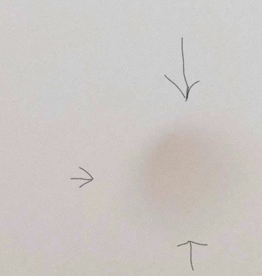

Hallo, beim genauen Betrachten meiner Urlaubsfotos ist mir aufgefallen, dass alle Bilder die ich mit meinem neuen S9 gemacht habe, mittig einige kleine lila farbene Flecken aufweisen. Je nach Zoomstufe sind die Flecken auf den Bilder größer oder kleiner zu sehen. Das Handy habe ich vor einigen...
