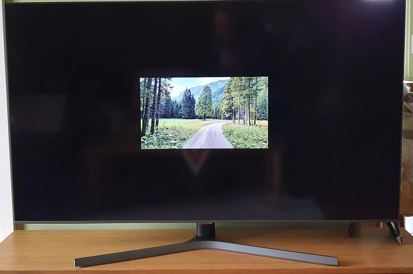

Hallo, bisher habe ich meine Fotos auf USB über meinen Bluray-Player auf dem neuen TV angezeigt, Vollbild geht.
Stecke ich den USB-Stick direkt in den TV GQ55Q67T UHD, werden die Fotos nicht auf Vollbild vergrößert.
Wo kann ich das einstellen?
(Fotos im Format 1920x1080 oder 1280x720)
Gruß Norbert

Danke Lee2021, jetzt hab ichs gefunden:
Foto auswählen, dann zeigt sich 2 Sek lang ein Menü rechts unten. Im Menü ist Vollbild einstellbar, dauerhaft.
Möchte man keine schwarzen Balken links und rechts oben und unten muss man zoomen, dazu gibt es einen Zoom Knopf in der Bildbetrachter App.
