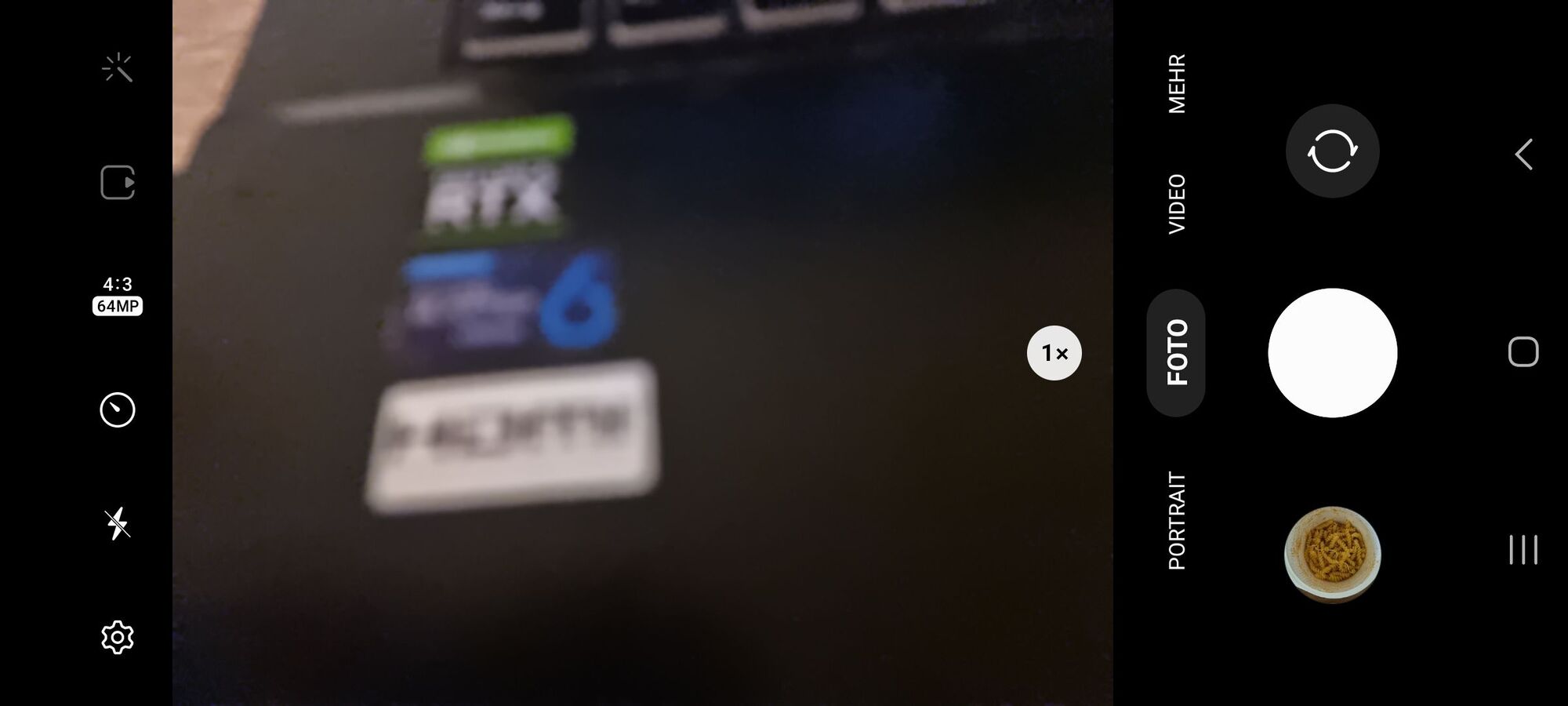

Foto unscharf mit 4:3 64MP
H.
Bei mir funktioniert nur Full HD gut bei dem anderen Modus ist das Bild unscharf.
Unscharf Ist mein Smartphone vielleicht defekt?
Bei mir war es mal ein s9 Update, war alles unscharf das selbe Problem, und hörte den mit mit dem übernächsten Updates wider auf.
Denke also eher Bug im Update.
Wie sehen denn die Bilder mit 64MP aus, wenn du KEINE Nahaufnahme machst?
Darfst nämlich nicht vergessen, dass die 64MP nicht mit dem Hauptsensor, sondern mit dem Teleobjektive erreicht werden.
Wie der Name es verrät, ist das der Sensor mit dem du die Zoom-Aufnahmen eigentlich machst.
Demzufolge ist dieser Sensor bis zu einer gewissen Distanz ziemlich ungeeignet.
Am besten du testest den 64MP Mode im Freien und fotografierst bspw.
Landschaft oder rin Gebäude.
Und Kamera-Einstellungen zurücksetzen oder eine Wipe Cache Partition durchführen liefert keine Abhilfe?
Sind die üblichen Behebungs-Methoden bei dieser Art von Problemen...
Liebe Grüße, Marek.
Eventuell warst du zu nah am Objekt, am besten stellst du die Kamera auf 4:3 da dort alle Linsen verwendet werden und du auch näher an das Objekt gehen kannst.
Bei 4:3 64MP wird nur die eine Linse verwendet.
Er hat auf 4:3 64MP gestellt und da benötigt man einen größeren Abstand zum Objekt da die Kamera da nur die eine Linse nutzt.
Wenn man auf 4:3 stellt verwendet das Handy alle Linsen und man kann näher an das Objekt gehen.
Genau so Manchmal hat das Handy auch Fokusprobleme wenn man die höhere Auflösung mit einer schwierigen Lichtsituation kombiniert.
Da muss man auch wieder auf das normale 4:3 stellen um bisschen zu entlasten.
