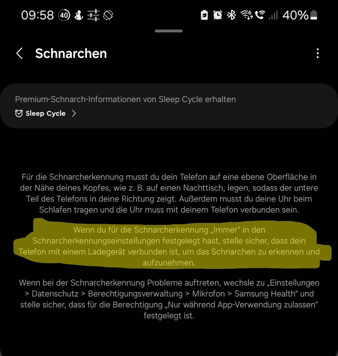

Hallo an alle,
habe eine Frage zur Schnarcherkennung.Bei mir wurde bisher kein Schnarchen erkannt. Mir ist allerdings auch nicht klar, ob ich die Schlafüberwachung korrekt durchführe. Ich sorge immer dafür, dass das Smartphone zur Nacht aufgeladen ist und es liegt auch am Kopfende.
Wird die Schnarcherkennung denn wirklich nur durchgeführt, wenn das Handy am Kabel hängt? Das würde ja bedeuten, dass es die ganze Nacht aufgeladen würde, was ja auf die Dauer zu vermeiden ist? Für Tipps wäre ich sehr dankbar.
MfG
Laut des Hilfetextes muss das Smartphone für Schnarcherkennung am Ladegerät hängen, wenn die Einstellung "immer" aktiviert ist. Das Kabel ist dann nicht erforderlich, wenn man täglich die einmalige Aufzeichnung aktiviert.
Wenn man den Akkuschutzmodus aktiviert, lädt das Gerät ja bis maximal 85%. Ob das hinreichend schützt?
Hat mit dem Kabel nichts zu tun, es zeichnet auch so dein schnarchen auf.
Hat bei mir immer prima funktioniert aber in letzter zeit scheint es nicht mehr zu gehen.
Und grad habe ich mal nachgesehen und es hat heute Nacht tatsächlich mal wieder schnarchen aufgezeichnet.
*m:1f923.png*
Dann werde ich es auch mal weiter versuchen . An der Technik scheint es dann ja nicht zu liegen. *m:1f609.png*
Du kannst auch einmal die Uhr komplett zurücksetzen.
Es kann auch sein, dass du gar nicht schnarchst. *m:1f923.png*
Ja, das wars. Diese Einstellung auf "einmal" war etwas versteckt. Ich hatte sie auf "immer" aktiviert. Vielen Dank. *m:1f600.png*
Das ist so nicht richtig.
Bei mir steht die Schnarcherkennung auf immer und ich lade es NIE in der Nacht.
Trotzdem wird das schnarchen aufgezeichnet, wenn ich einmal schnarche.
Meine Watch 6 Classic verhält sich exakt so, wie es im Hilfetext steht.
