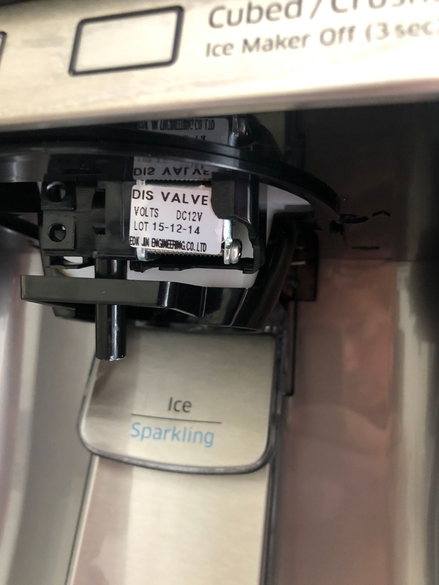

Hat jemand diesen Kühlschrank und auch Probleme mit dem Zapfen von Wasser mit und ohne Sprudel.
Druck auf den Leitungen zum Kühlschrank wurde mehrmals als i.O. Geprüft.
Beim Zapfvorgang von gekühltem Leitungswasser ist kein Druck und nur ein leichter Rinnsal.
Auch beim Sprudelwasseraufbereiten kommt anscheinend nicht genug Wasser an. An einem Tag super, am anderen Tag geht gar nichts.
Zwei Monteure konnten bisher den Fehler nicht finden und immer wieder der gleiche Spruch "Mit dem Gerät kenne ich mich nicht aus"
Haben alles mögliche gewechselt und ich soll dann wieder beobachten!?
Hat at jemand ähnliche Erfahrung?

Fehler wurde anscheinend gefunden. Das Magnetventil vor dem Ausgang lässt nichts durch bzw. schwankt beim Öffnen. Bis dahin ist der Druck da. Würde bestellt, warten wir mal, wie lange das dauert. Endlich mal ein Monteur, der strukturiert auf Fehlersuche gegangen ist. Hoffe das Thema erledigt sich damit, ansonsten Wandle ich den Kühlschrank.
