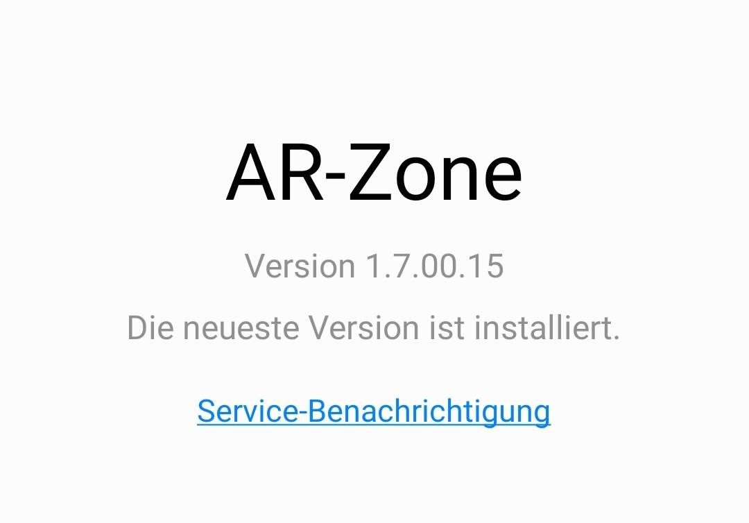

Ja wenn es dort nicht erlaubt/ zugeschaltet ist, kommt wohl dieser Fehler.
Hier hatte es sich nicht geöffnet und ich hatte einen Hinweis mit dieser AR Zone.
Hallo, ich habe mir diesen verlinkten Artikel durchgelesen, aber da steht jetzt nichts wie man den Fehler, der Kamera im Fun Modus, behebt
Oder habe ich da was übersehen
Nein, Du hast wohl nichts überlesen. So wie ich es verstanden habe, greift die Camera App direkt über eine Schnittstelle auf die Snapchat AR Filter/Lenses zu. Dort oder in der beteiligten Samsung AR Zone App scheint es ein Problem zu geben.
Entweder benötigt diese App ein Update, oder der Fehler müsste von Snapchat selber behoben werden.
Habe leider keine weiteren Infos finden können.
Vor kurzem habe ich bei meinem S21 Ultra ein Update für die AR Zone App bekommen. War direkt nach dem Update auf Android 12.
