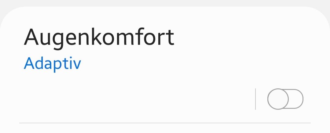

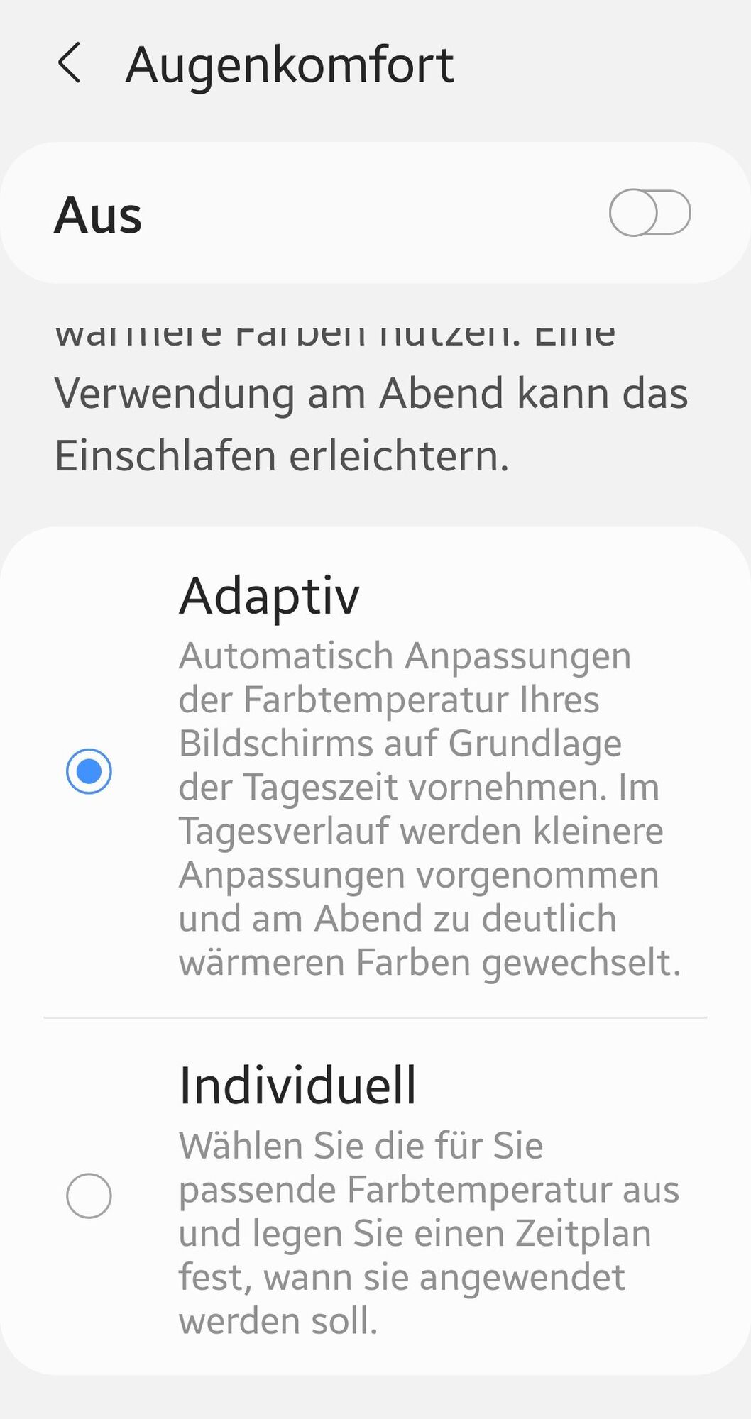

2.) Es gibt a) keine "linke Seite/kein linkes Feld" und b) kein "Individuell" - sondern 2 "Felder" untereinander: Oberes Feld: Augenkomfort mit dem aktiviert/deaktiviert "Button", unteres Feld: "Verwenden Sie Bixby-Routines, um Aktionen im Zusammenhang mit Augenkomfort zu automatisieren."

Habe es jetzt nicht erlaubt. Rechte Seite ist ja dieser Schalter, Ein/ Aus.
Wenn ich jetzt linkes Feld tippen würde, ist ja so ein senkrechter Strich dort, quasi einmal unterteilt, dann kommt dieses Fenster.
Das wollte ich eigentlich erklären. War wohl nicht so gut.

Du hast ja sogar drei Felder. Wo ist es jetzt bei Dir eingestellt?
Von Sonnenaufgang bis Sonnenuntergang, oder welches Feld ist dort erlaubt?
Gerngeschehen. Eingestellt ist "Individuell" - und zwar von 20:45 - 08:00 des nächsten Tages. Ich hab' die zwei Einstellungsmöglichkeiten durchprobiert, dafür sogar extra die Standorteinstellungen bei google nochmal überprüft. Beide Einstellungen haben - nach dem Android 11 Update - keine Auswirkungen. Man muß die Funktion entweder selber anstoßen/aktivieren oder Datum/Uhrzeiteinstellungen aufrufen, darauf "Einstellungen" anclicken, mit "OK" bestätigen - dann aktiviert sich der Augenkomfort. Oder auch nicht. Es bleibt leider dabei: Nach dem Update auf Android 11 ist in dieser Funktion "der Wurm" - vielmehr: ein "Bug".
