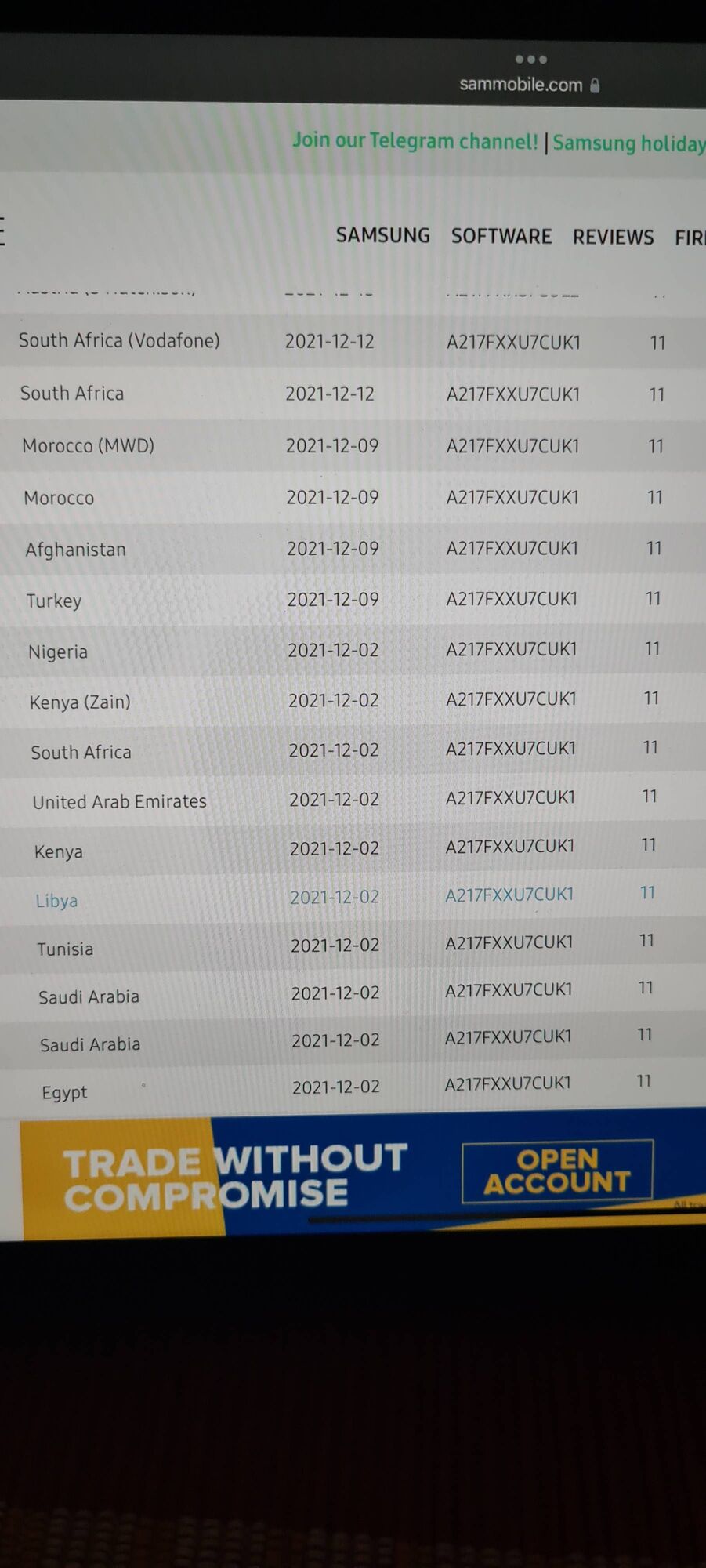

Meine Vermutung ist das eines der beiden Devices kein deutsches Gerät ist.

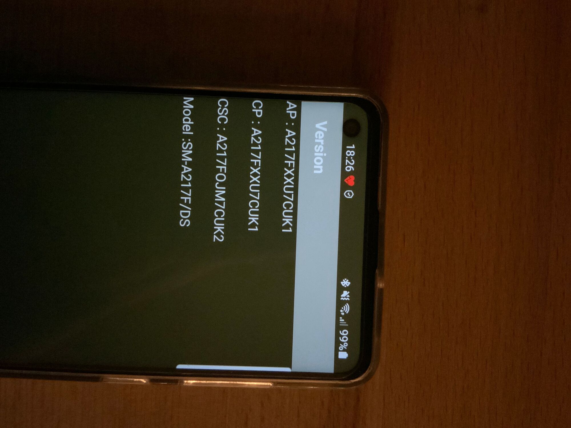

Gib auf beiden Geräten mal *#1234# in der Telefonapp ein und poste mal die CSC Codes.
Mach mal bitte vom Smartphone einen Screenshot oder installiere mal die App Phone Info und poste mal was dort unter CSC Code angezeigt wird. Der Code von der Watch sieht gut aus.
Das dürfte das Problem sein, wo hast Du das Smartphone her? Ist wohl eines für den arabisch und afrikanischen Raum.
Du könntest das bei Samsung auf ein passendes Betriebssystem bringen lassen, das kostet aber Geld und hat den Verlust sämtlicher Daten auf dem Smartphone zur Folge.
