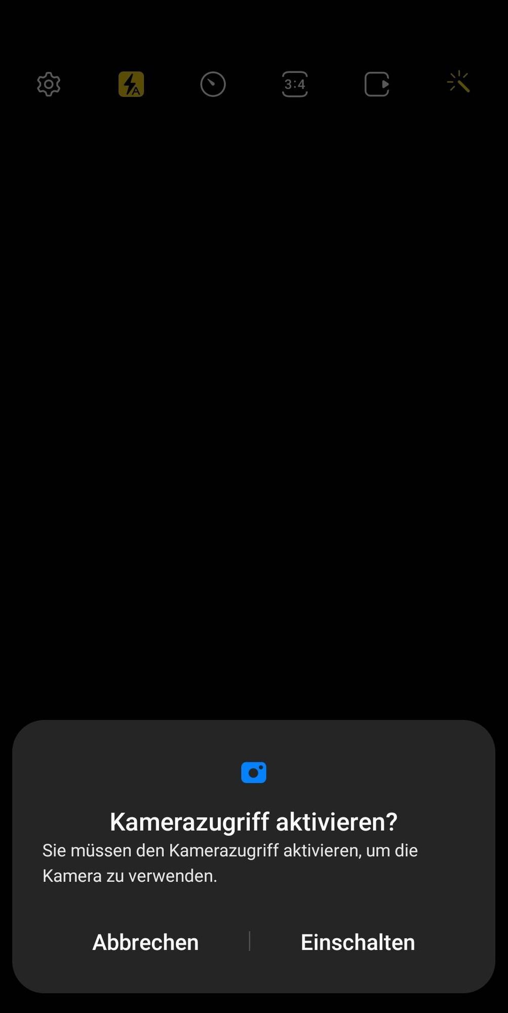

Wenn ich den Kamerazugriff ausschalte öffnet die Kamera App ganz normal und ich bekomme die Meldung aus dem Screenshot. Die App wird bei mir nicht einfach beendet. Passiert das bei Dir denn?

Ja habe ich eben noch getestet.
Es erscheint das Fenster, jetzt mache ich abbrechen und es bleibt schwarz.
Stimmt, beendet hier nicht die App.

Am Anfang war es hier anders und die Kamera war beendet.
Mag sein, man hat es später ausgebessert.
Erst durch den Hinweis von Barney0w habe ich es eben nochmals getestet.
Dieses Mal beendet die App nicht, bleibt halt schwarz.
Das mit dem Hinweisfenster habe ich übersehen.
Das war natürlich schon immer.
Bei Abbrechen war die Kamera fort , jetzt bleibt sie erhalten, aber halt schwarz. ❤*1f353.png*❤*1f353.png*
