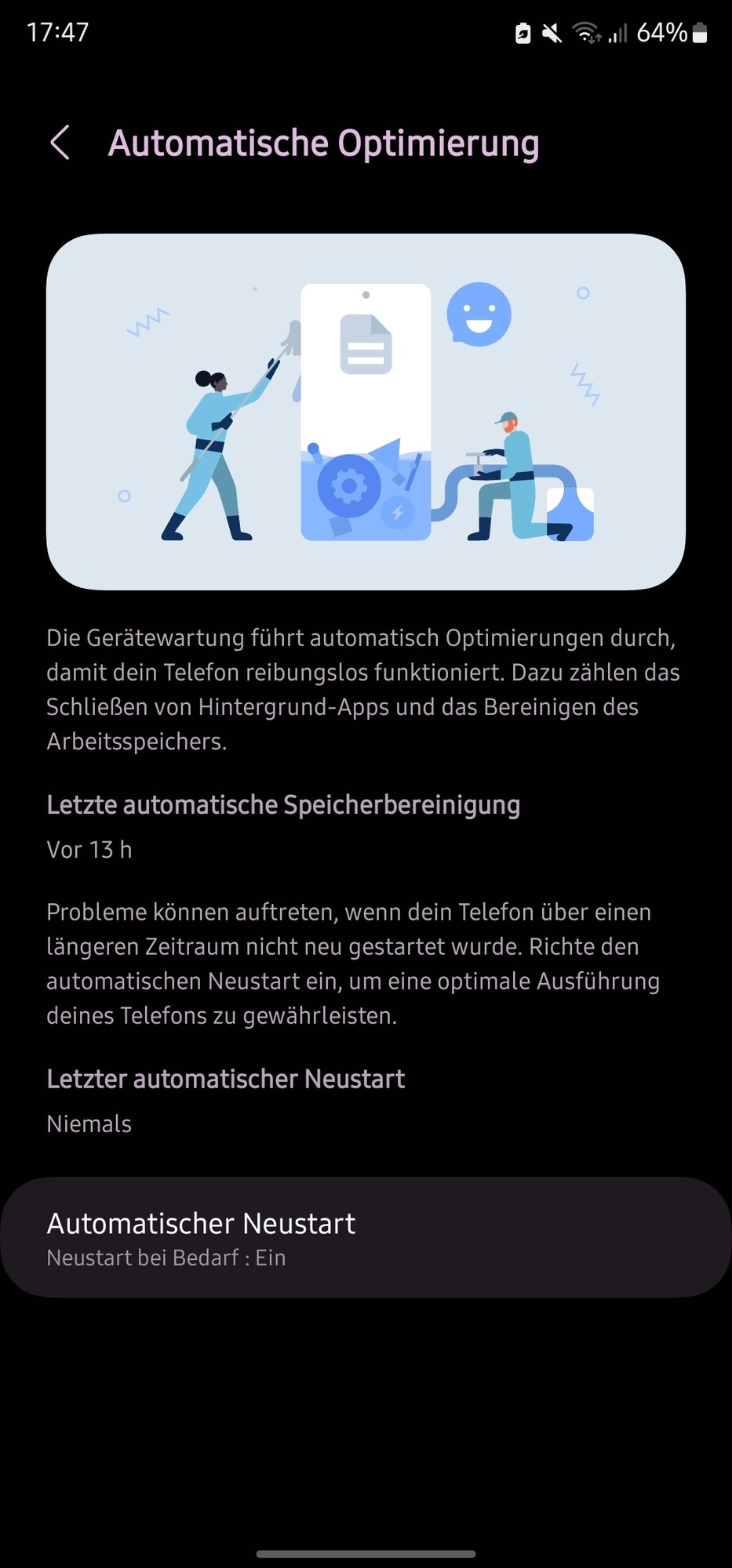

Hat sie mehrere Apps offen in dem Zeitraum wo das passiert? Ist die Funktion automatisch neu starten aktiv in den Einstellungen, bei der Geräte Wartung? Falls ja, deaktiviert das mal und probiert es mal aus.
