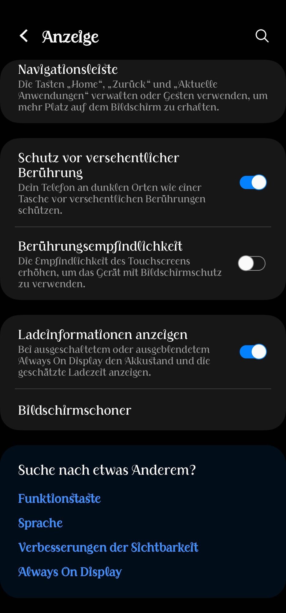

Hallo Lhotse, ich weiß jetzt nicht, wie das bei dem A54 mit den Einstellungen aussieht, aber...... schau mal auf den Screenshot. Einstellungen > Anzeige > Versehentliche Berührung.
Der Schutz vor versehentlich Berührung ist eingeschaltet und auch "Einschalten bei 2 mal tippen" ist mittlerweile deaktiviert.
