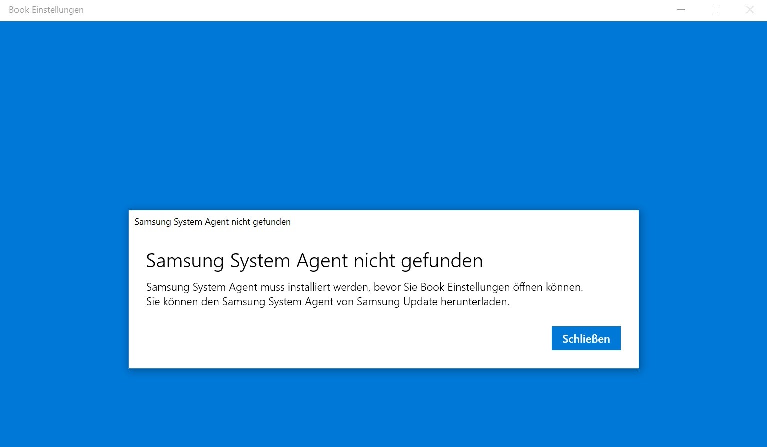

leider funktionieren auf meinem neuen Galaxy Book 10.6 die folgenden Apps nicht:
1. "Samsung Book Einstellungen" aus dem Windows Store
Die App bricht nach einigen Sekunden mit folgender Fehlermeldung ab:
Alle erforderlichen Treiber und der genannte System Agent sind von Anfang an installiert und mit Samsung Update auf dem neuesten Stand gehalten.

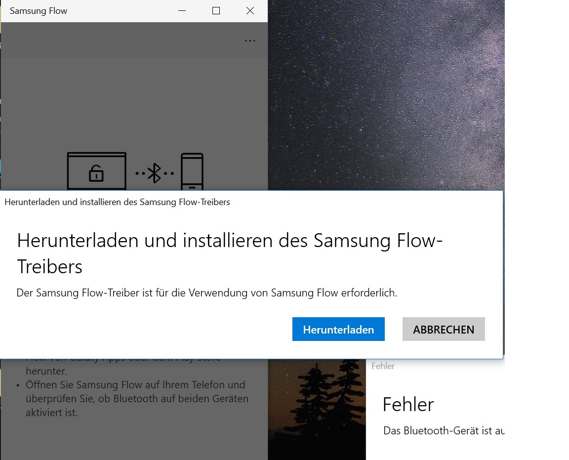

2. "Samsung Flow" will trotz aller installierten Komponenten immer wieder die Flow-Treiber herunterladen und installieren:
Auch hier wurden im Vorfeld alle benötigten Komponenten installiert und sind gemäß Update Tool auf dem neuesten Stand.
Ich habe sogar schon das System einschließlich Windows 10 komplett neu aufgesetzt. Das Problem besteht weiterhin.

Habe es mit einigen Versuchen nun anscheinend selbst beheben können.
Für alle, die evtl. mal dasselbe Problem haben:
Ich habe im Installationsverzeichnis des System Agent die "SamsungSystemAgentSetup.msi" ausgeführt und die Option zum Reparieren der Installation gewählt. Danach waren beide o.g. Probleme behoben.
