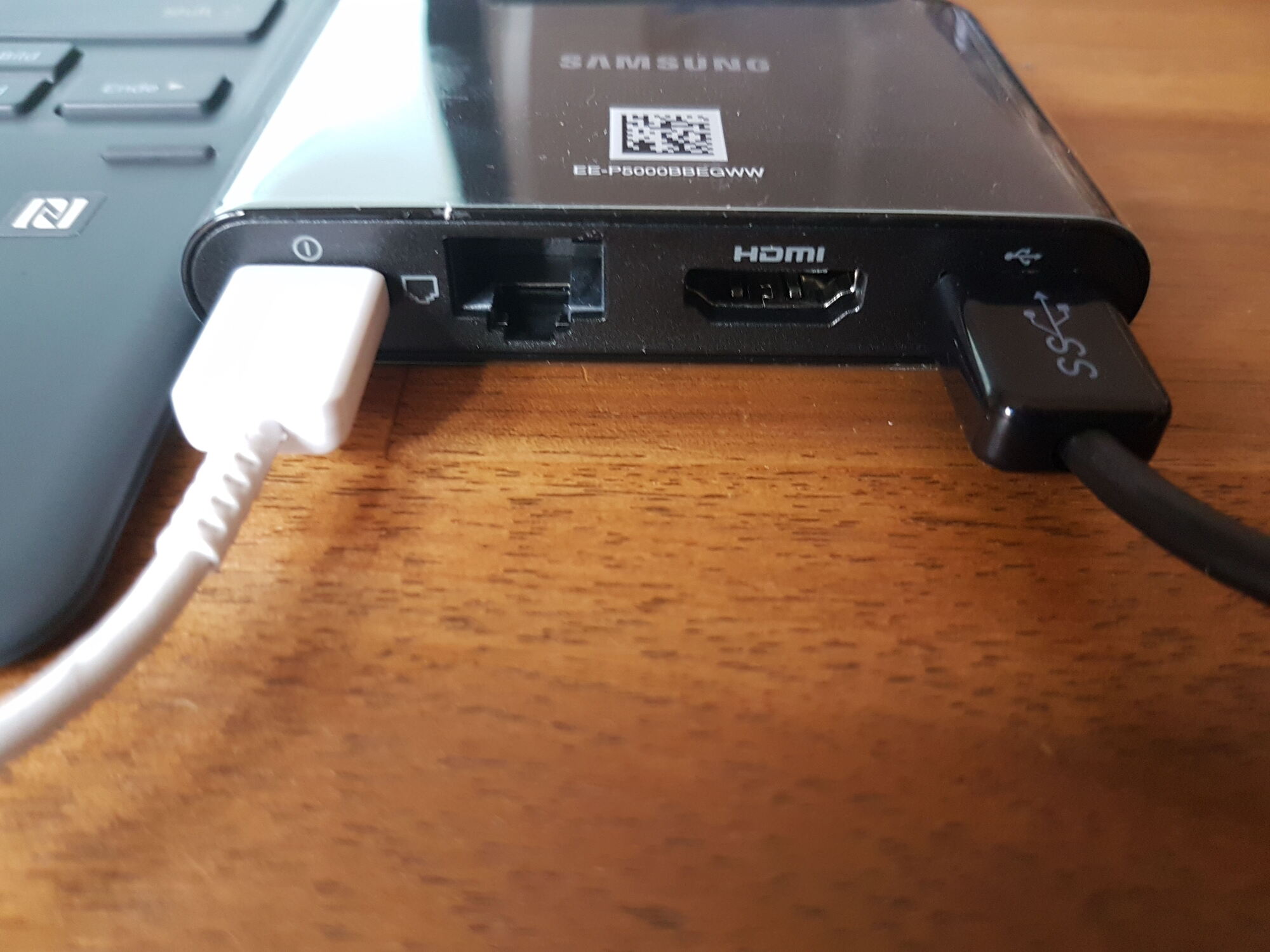

Bei beiden Multiport-Adaptern hast du ganz links einen USB-C-Anschluss, an den sich ein externes Netzteil anschließen lässt. Eine Powerbank kannst du mal ausprobieren. Die Kollegen sagten, dass der Akku deines Tablets ohne externe Stromversorgung vom Brenner sonst in Kürze leergesaugt würde.

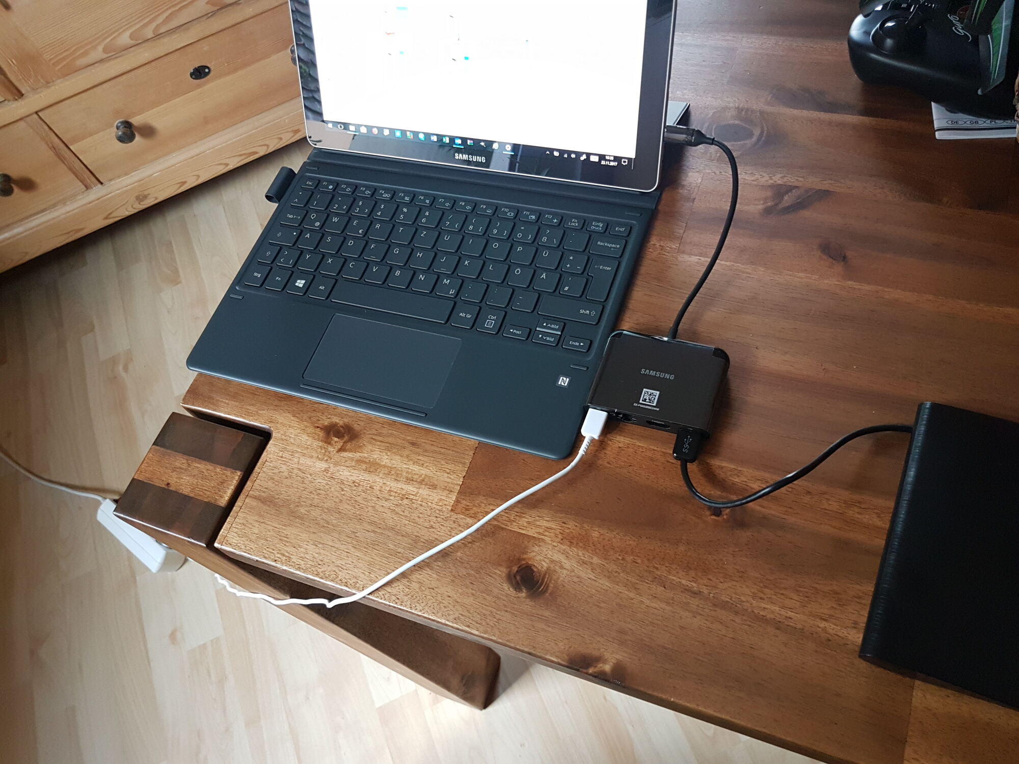

Jetzt bin ich mit meinen Latein am Ende. Hab mir nun wie empfohlen den teuren Samsung USB-C Multiport Adapter (EE-P5000) für 90,00€ geleistet und auch eine externe Stromversorgung(230V - Samsung Ladekabel des Galaxy Book verwendet) wie beschrieben an den USB-C Anschluß angeschlossen.
Leider funktioniert auch diese Variante nach wie vor nicht mit einem externen Brenner *1f61e.png* Das Laufwerk gibt nach wie vor wie bereits geschrieben nur die Klickgeräusche von sich und wird nicht richtig erkannt im Explorer bzw. leis somit auch keine CD's DVD's etc. An meinem alten Laptop funktioniert das Laufwerk einwandfrei.

Bild 1
Bild 2
