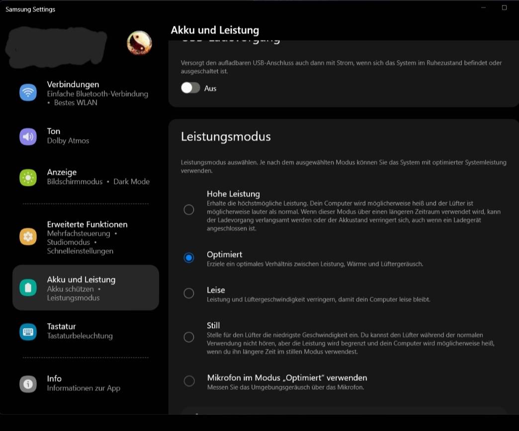

Hast Du mal in der Samsung Settings App, im Bereich Akku und Leistung überprüft, wie die Lüfterregelung eingestellt ist? Ist dort eventuell der Modus "Stil " aktiviert? In diesem Modus ist der CPU Lüfter deaktiviert und die CPU extrem gedrosselt.
Alternativ zur Samsung Settings App, lässt sich der Leistungsmodus auch über die Fn + F11 Tasten verändern.
Ich benutze den Lüfterlos-Modus gar nicht, deswegen ist das Gerät ja auch relativ laut. Außerdem ist die CPU auch nie besonders hoch.
