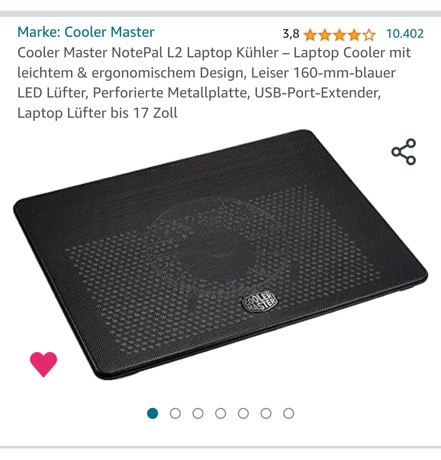

Bei hohen Außentemperaturen oder wenn man Power-Gamer ist, habe ich hiermit beste Erfahrungen gemacht. Das Book3 Ultra bleibt schön kühl. Kostet mal gerade 30 Euro.
