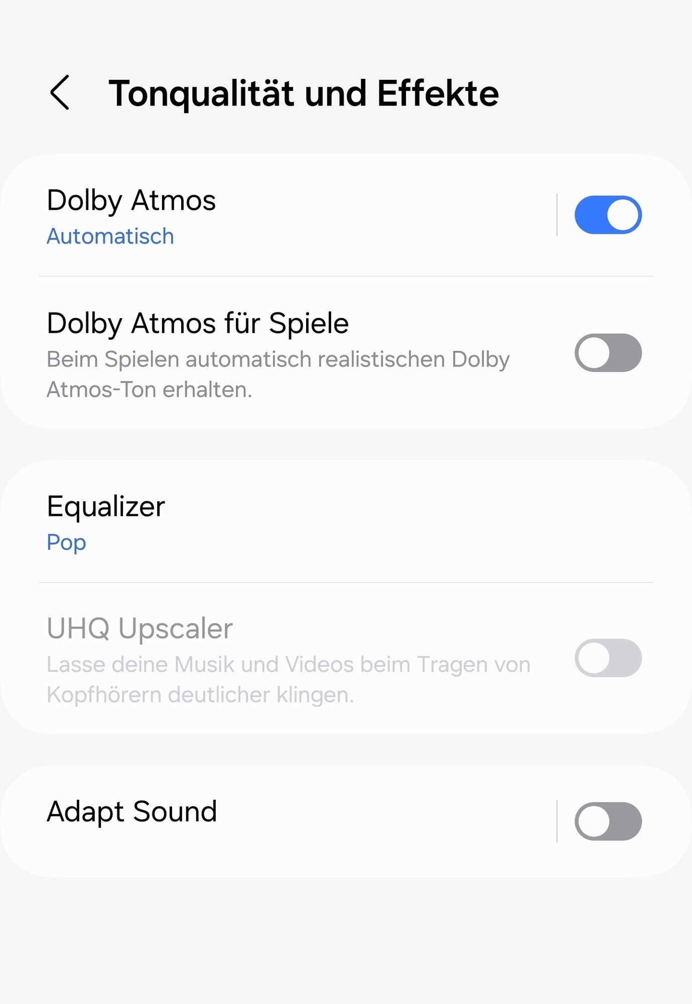

Tritt diese Problematik bei allen Apps auf, über die Du Musik hörst?
Hast Du diese Einstellungen mal überprüft?
Ich habe gerade nochmal Spotify und Samsung Musik getestet und Tatsächlich ist es jetzt besser - der bass ist mit AMC zwar prängnanter aber der normale Ton ist sehr viel besser*m:1f44d.png*Vielleicht hat die Umstellung nach dem Neustart einfach einen Moment gedauert
Dann teste es mal weiter und melde Dich einfach, wenn sich noch etwas verändert.*m:1f60a.png**m:270c.png*
