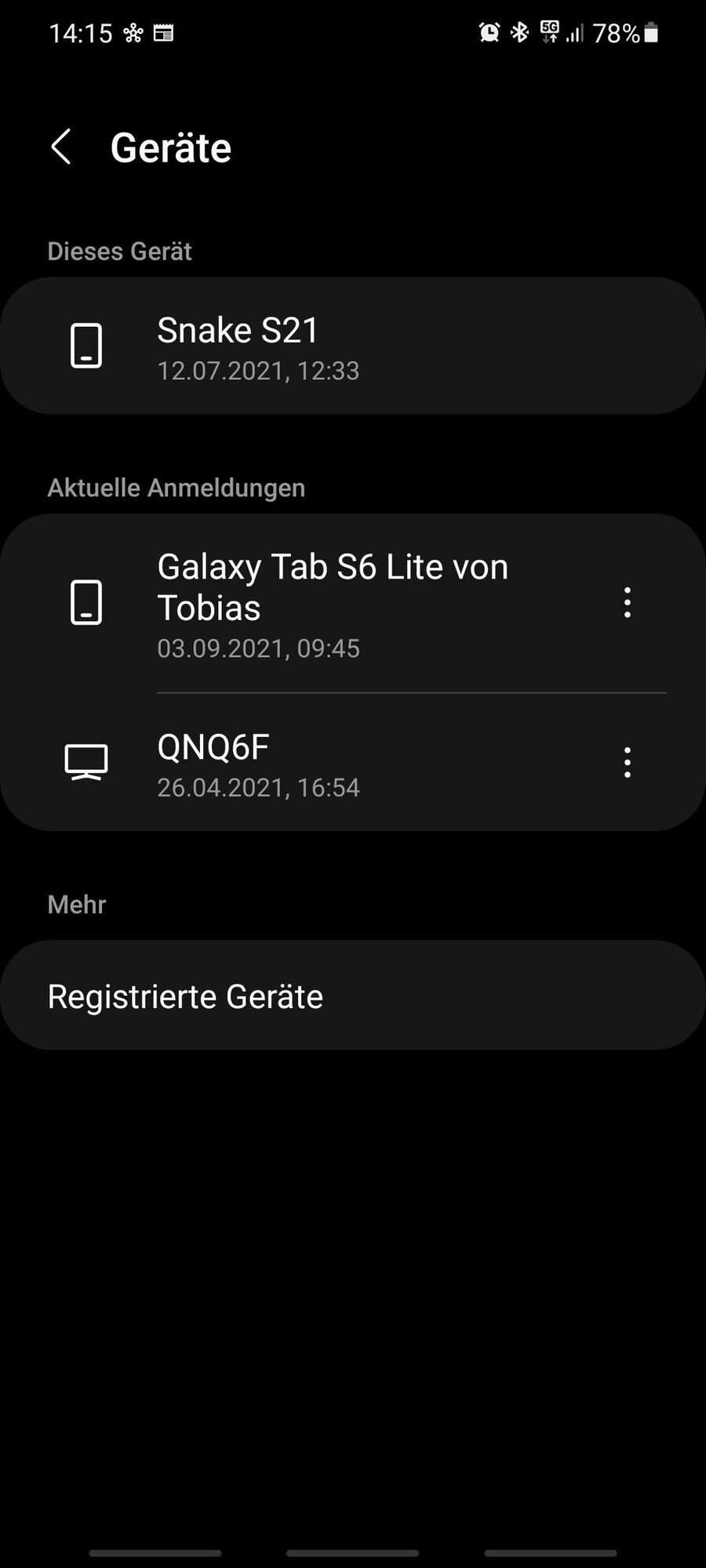

Folgender sachstand:Ich bestizte ein s 21 und ein tab s6 lite. Auf beiden ist die wearable App installiert und beide mit dem gleichen samsung Konto verbunden. Allerdings werden die Buds nicht bei meinen Geräten angezeigt. Wie füge ich die hinzu. Das ziel ist schnell ohne Bluetooth zwischen den Geräten zu wechseln. Laut Samsung ein beworbenes feature... *1f629.png*Kann mir da jemand helfen?

Es sieht aus als würde der Samsung Account die Buds nicht kennen *1f629.png* bin ratlos.
Auf tab und s21 ist das gleiche samsung Konto bei wearable hinterlegt

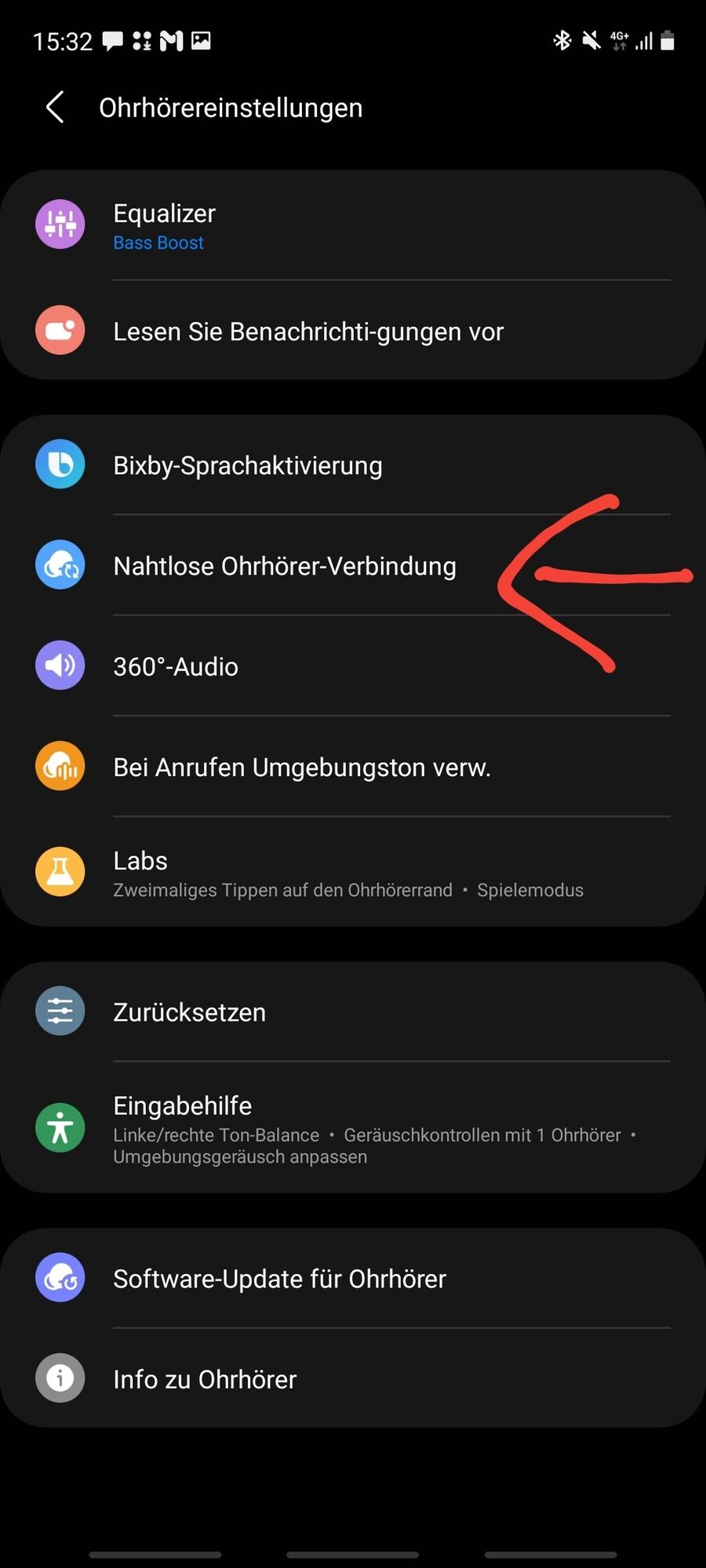

Ich habe ein Samsung Galaxy Tab S7 und ein Galaxy S20 FE 5G sowie die Galaxy Buds Pro

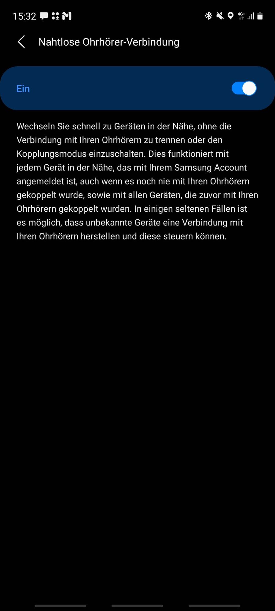

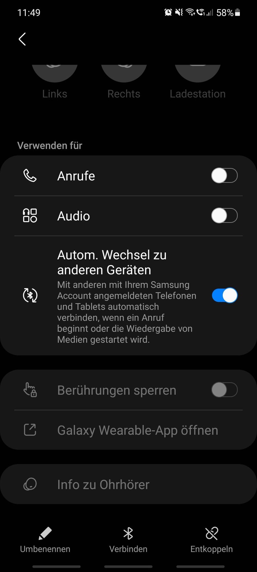

Das nahtlose wechseln geht bei mir so, wenn die Kopfhörer zb mit dem Hamdy verbunden sind, kann ich auf dem tablet einfach bei z.b. spltify einfach auf play drücken und die Kopfhörer wechseln sofort das Gerät. Somit sind sie nun mit dem Tablet verbunden. Anders herum geht das auch.
Es gibt ein Popup beim wechseln auf beiden Geräten.
DAS wars! Diese Einstellung hat auf dem Tab gefehlt :rolleyes:
Jetzt klappt es einwandfrei!
