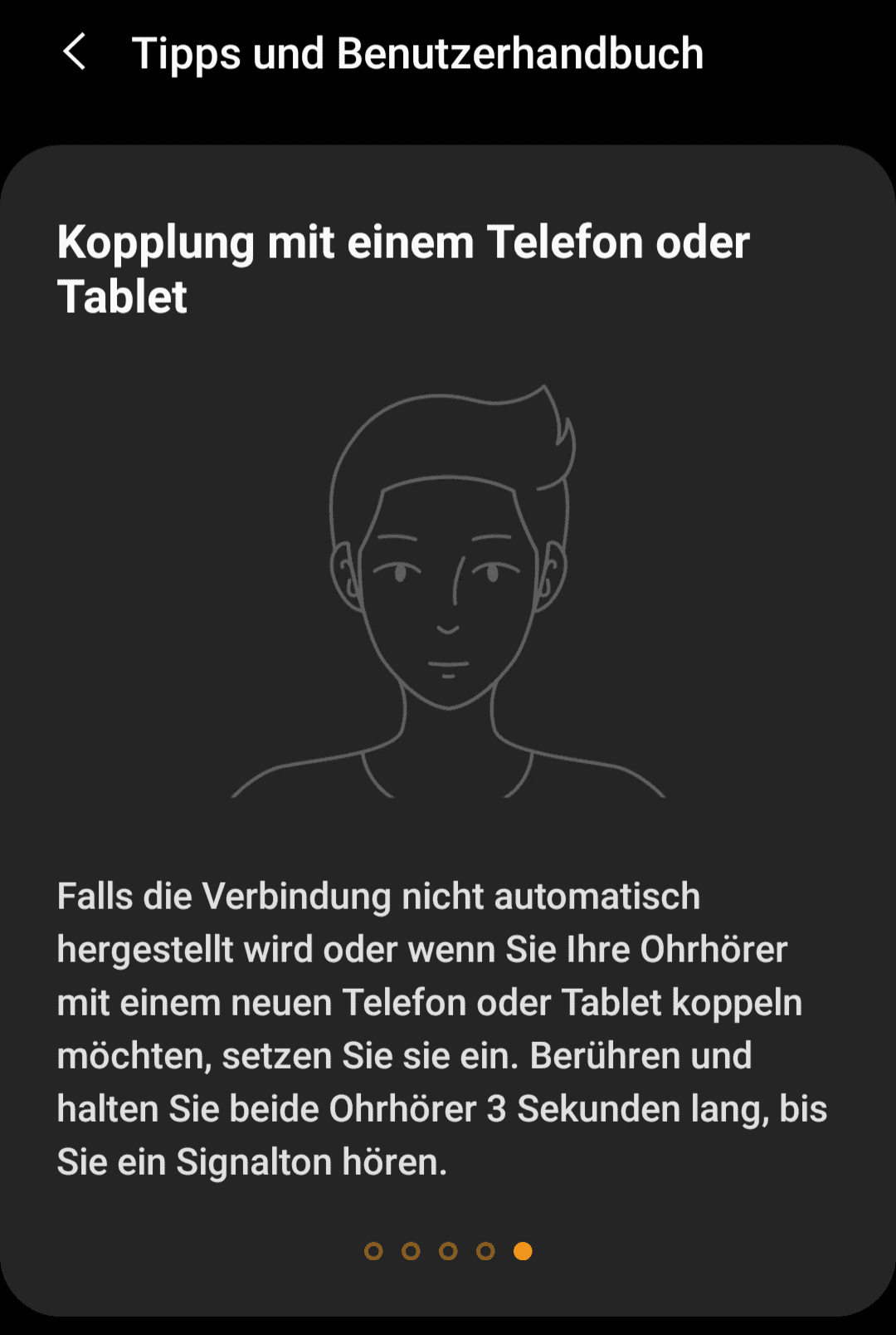

Hallo. Ich habe mir die Galaxy Buds Plus gekauft und problemlos mit meinem Note 20 koppeln können.
Wollte die Buds nun an meinem Laptop (Windows 10) testen, jedoch funktioniert das koppeln hier leider nicht. Die Buds werden vom Laptop nicht gefunden. Habe die Verbindung mit dem Handy extra getrennt und es nochmal versucht, leider mit dem selben Ergebnis. Treiber sind auf dem aktuellen Stand. Deckel der Ladebox ist geöffnet.
Kann mir jemand einen Tipp geben, wie ich die Buds mit meinem Laptop verbinden kann? Vielen Dank im Voraus.
Hey
setzt die Kopfhörer in die Ohren zum verbinden. Ist bei meinem Fernseher ähnlich gewesen. Konnte sie zuerst nicht finden, dann habe ich sie eingesetzt (vom Smartphone natürlich getrennt) hab 3 sek auf beide Kopfhörer gedrückt dann hatte er sie endlich gefunden. hoffe das klappt drück dir die daumen denn die Kopfhörer sind schon echt nice ^^
Hab gerade gesehen der Tipp steht auch unter Tipps und Handbuch der Wearable App

Vielen Dank, das hat funktioniert! Kurz vorher habe ich das in der App noch gelesen *1f648.png*‌
