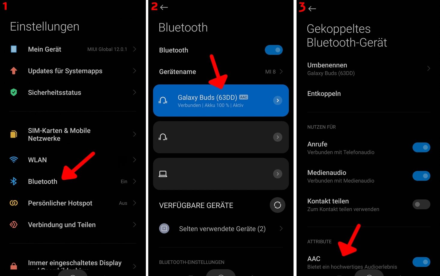

Die Frage ist jetzt schon ein bisschen älter aber ich hab genau das gleiche Problem. Ich hab die Kopfhörer wegen dem rauschen eingeschickt und einfach neue bekommen, hat aber das Problem nicht behoben. Nach einiger Zeit hab ich dann realisiert das das Problem nicht an den Kopfhörern liegt, sondern am Handy selbst. Versuch einfach mal die Kopfhörer mit dem Handy einzuschicken (muss ich auch noch selbst machen).

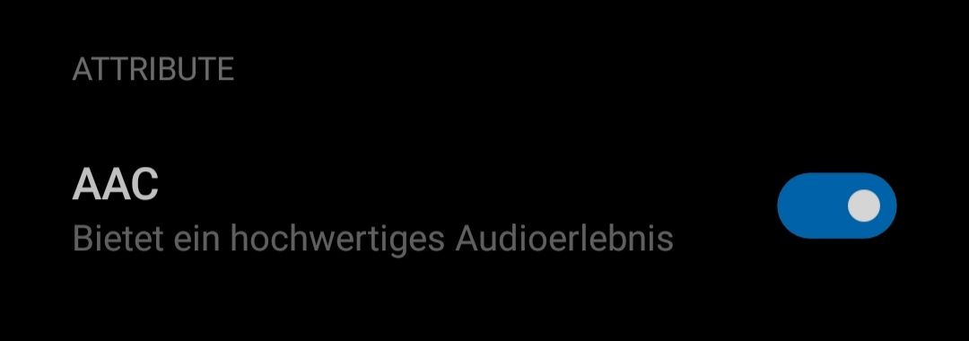

Im Endeffekt hab ich die dann doch nicht eingeschickt, weil ich eine andere Lösung gefunden hab. Bei den Bluetooth Einstellung klickst du auf deine Kopfhörer und es wird hoffentlich angezeigt in welchem Modus sie sich befinden. Wenn da SBC steht wechselst du einfach zu AAC. Für mich ist das rauschen dann endlich weg gegangen. :great:
Das klappt bei mir nicht. Wenn ich auf die Einstellungen bei den Kopfhörern drücke kann ich höchstens den Namen ändern mehr nicht. Wie bist du auf die Einstellung gekommen?
Bei mit sieht das so aus.
Ich glaub aber dass bei manchen Geräten es nicht angezeigt wird, weil bei meinem Kumpel wird der Modus nicht angezeigt.
