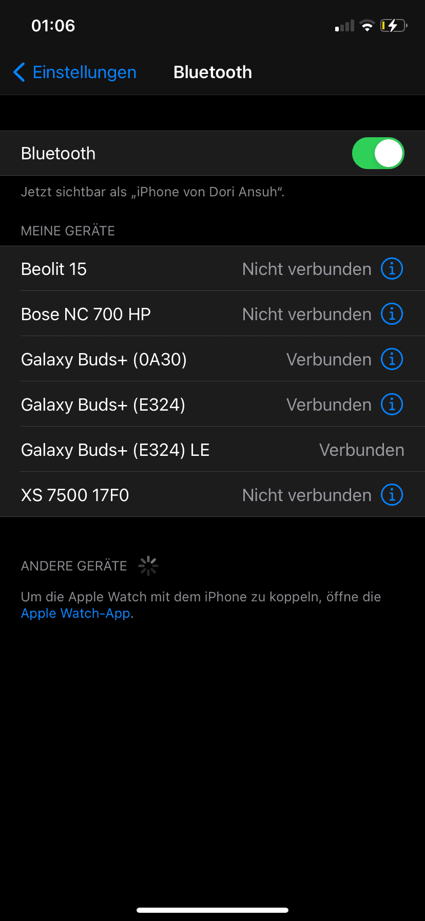

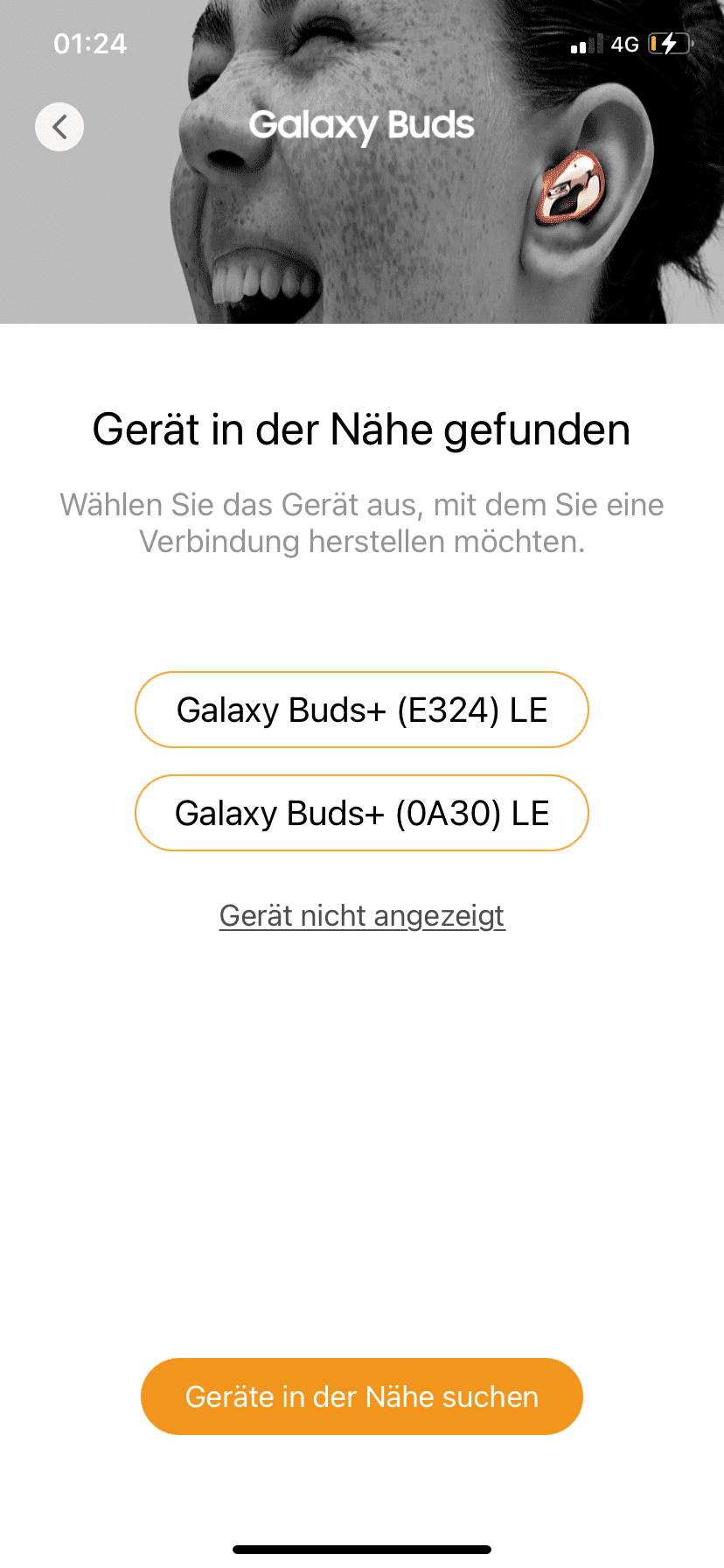

Leider sind beider Kopfhörer unterschiedlich gekoppelt. Das führt dazu, dass ich entweder den linken oder den rechten Kopfhörer ansteuern kann, beider aber natürlich nicht zusammenfinden. In der App zurückgesetzt habe ich die Kopfhörer schon mehrfach aber die unterschiedlichen Bezeichnung ändert sich dadurch nicht. Hat jemand einen Hinweis. Sind Buds der älteren Generation.  
Beide mal komplett im Bluetooth Menü entkoppeln, die Buds ins Case geschlossen und dann das Case öffnen und warten bis eine Verbindung aufgebaut wird.
Hast du das mal versucht?
Die Buds sind intern nicht miteinander verbunden. Entferne alle Einträge der Buds in der Wearable App, überprüfe danach auch, ob sie in den Einstellungen zu Bluetooth noch vorhanden sind. Wenn ja, auch dort entfernen.
Hiernach beide Buds in das geladene Case legen.
Jetzt mit je einem Finger leicht auf die Oberseite jedes Bud/ Bedienfläche drücken und einige Sekunden halten, bis die LED des Ladecase zu blinken beginnt.
Jetzt wieder loslassen, das Case kurz schließen, wieder öffnen und die Kopplung erneut über die Wearable App starten.
Durch diese Aktion werden die Buds resettet und verbinden sich dann zunächst wieder untereinander. Danach sollten beide wieder als Paar mit der Wearable App verbunden werden können.
