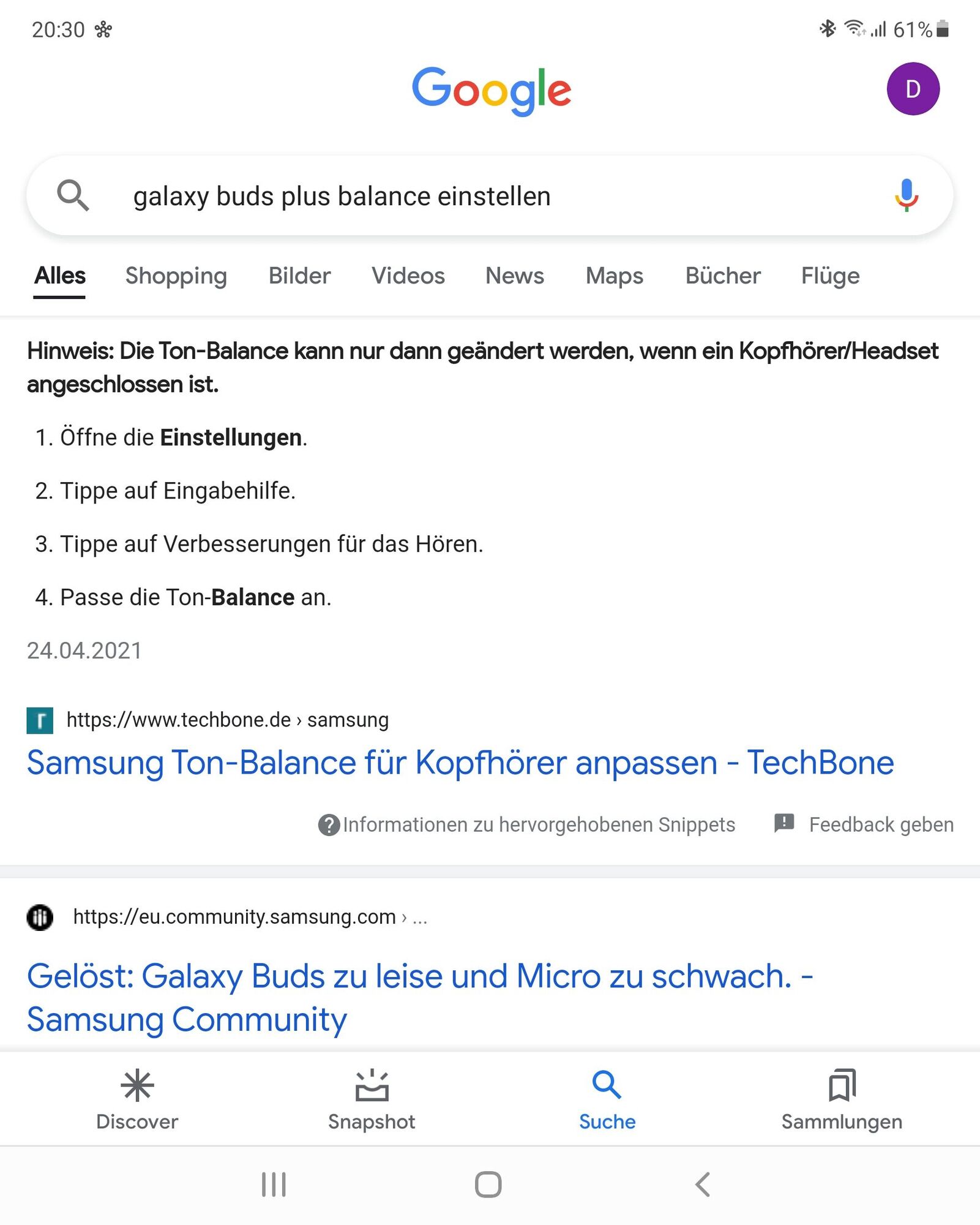

Wenn deine Buds + über die Galaxy Wearable App
genutzt werden , kannst du die Balance nach rechts regeln. (links rechts Tonbalance)
In der Wearable App Ohrhörereinstellung anklicken und dann Linke Rechte Tonbalance einstellen

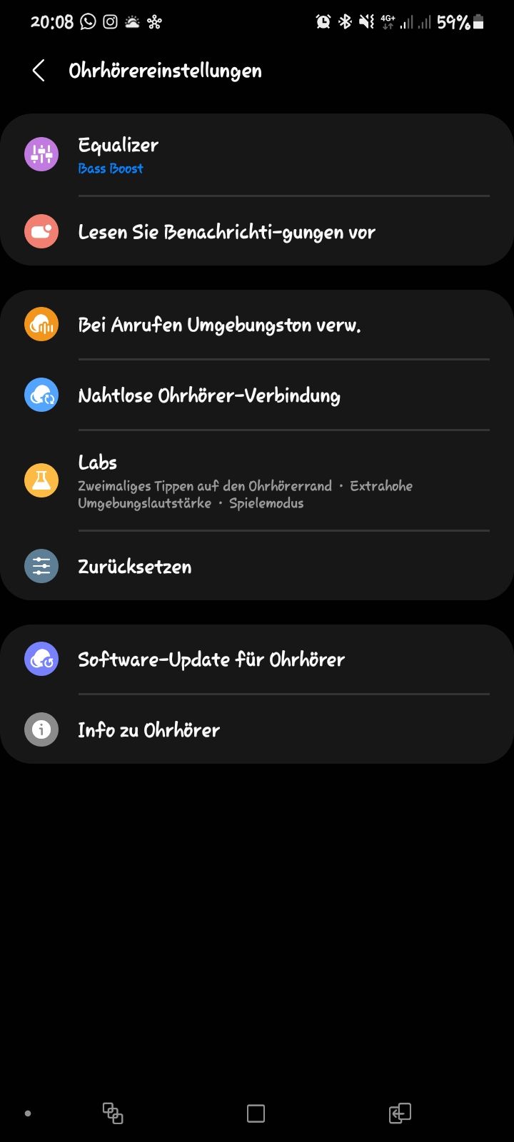

Du solltest die Einstellung auf der Wearable App haben - siehe Foto
Sorry habe den falschen Screenshot verschickt hier ist der Richtige - überprüfe bitte auch deine Buds auf neueste Update

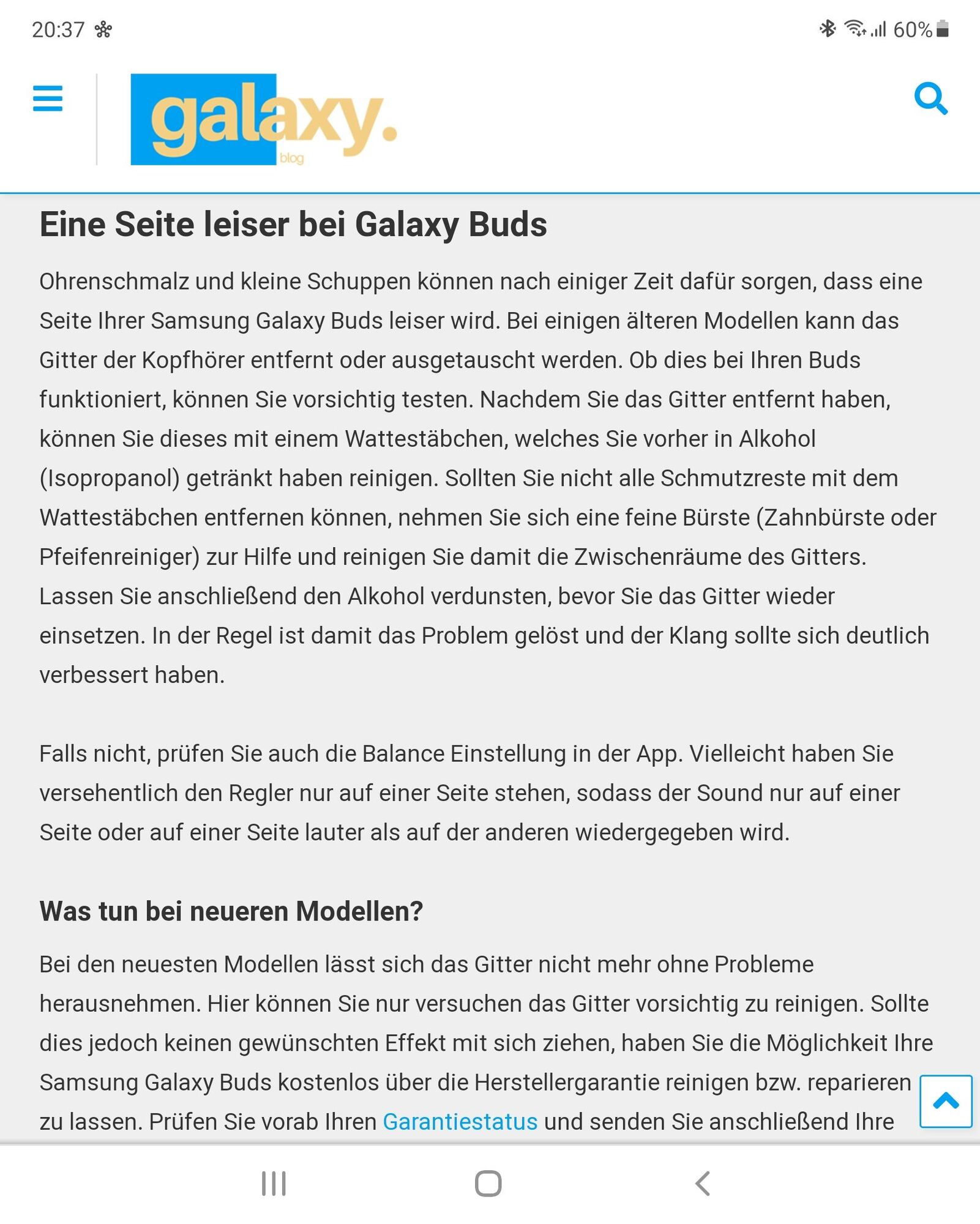

Sensor reinigen und gitter ab machen und von innen vorsichtig mit Alkohol reinigen habe ich gemacht läuft wie neu

Hast du sie denn schon mal komplett zurück gestellt und die Sensoren reinigen ich hatte zum Schluss nur das Problem das mein gitter von innen dreckig war sonst läuft alles

Gerne nicht dafür du musst das gitter aber ab machen leider ist es sehr schwer abzu machen aber es liegt auch oft daran an den Dreck der sich in den Kopfhörer absetzt da müsstest du mit ein wattestäbchen und Alkohol machen ich habe es auch mit Alkohol gemacht da es auf vielen seiten empfohlen wird und bei mir hat es gleich beim ersten mal funktioniert
