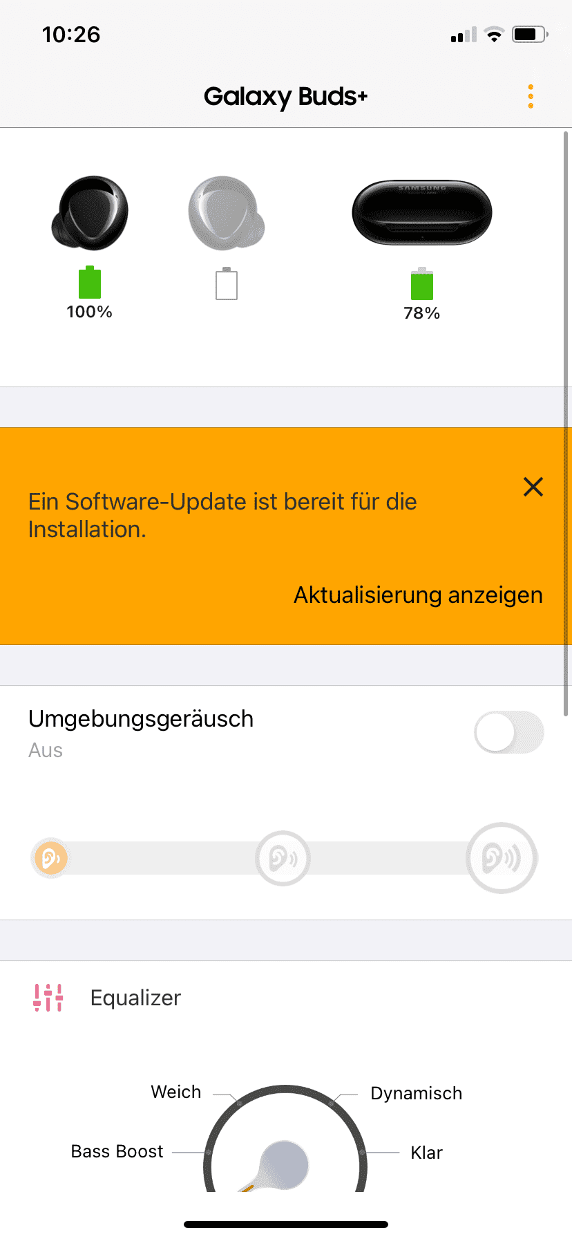

ich habe Galaxy Ear Buds+ aus April 2020. Der rechte Kopfhörer ließ sich jetzt nicht mehr aufladen. Habe ich beim Samsung Repair Service eingeschickt, Reparatur-Referenznummer 4241928506.
Als Antwort bekomme ich eine Ablehung mit dem Hinweis "Feuchtigsschaden". Reparatur soll 102€ kosten.
Ich fühle mich sowas von verarscht. Die Ear Buds+ haben mein Schlafzimmer noch nie verlassen. Benutze die nur für Hörbücher zum Einschlafen. Wie soll es da einen Feuchtigkeitsschaden geben? Das ist einfach nur Kundenabzocke. Der Reparaturpreis ist ebenfalls unverschämt. Für den rechten Ear Bud+ soll ich 102€ Reparatur bezahlen? Die Ear Buds+ kosten neu zurzeit ungefähr 88€.

So wie du es schreibst kann es kein Feuchtigkeitsschaden sein. hast du den mal Zurückgesetzt etc.?
wenn ja und das problem immer noch besteht kann ich mir vorstellen das die Ladepunkre mit schmutzt bedeckt sind. Das kannst du mit einem Watte stäbchen reinigen und es ganz leicht befeuchten. Falls das nicht der fall sein sollte weiß ich auch nicht mehr weiter. Du solltest aber auf jeden fall mal den Samsung Support anschreiben. die könne dir villeicht etwas mehr sagen als ich.
Viel glück
Ich habe sowohl Zurücksetzen, als auch Update versucht. Ging leider beides nicht, da der betroffene Ear Bud+ immer 0% Akku angezeigt hat. Der Ear Bud+ war komplett sauber, der sah aus wie neu. Die Kontake habe ich gereinigt, leider auch ohne Erfolg. Das Ladecase ist auch in einwandfreiem Zustand. Konnte die Ear Buds+ meiner Frau problemlos im Ladecase aufladen. Ich vermute eher, dass der Akku kaputt gegangen ist. Aber es kann kein Feuchtigkeitsschaden sein.
