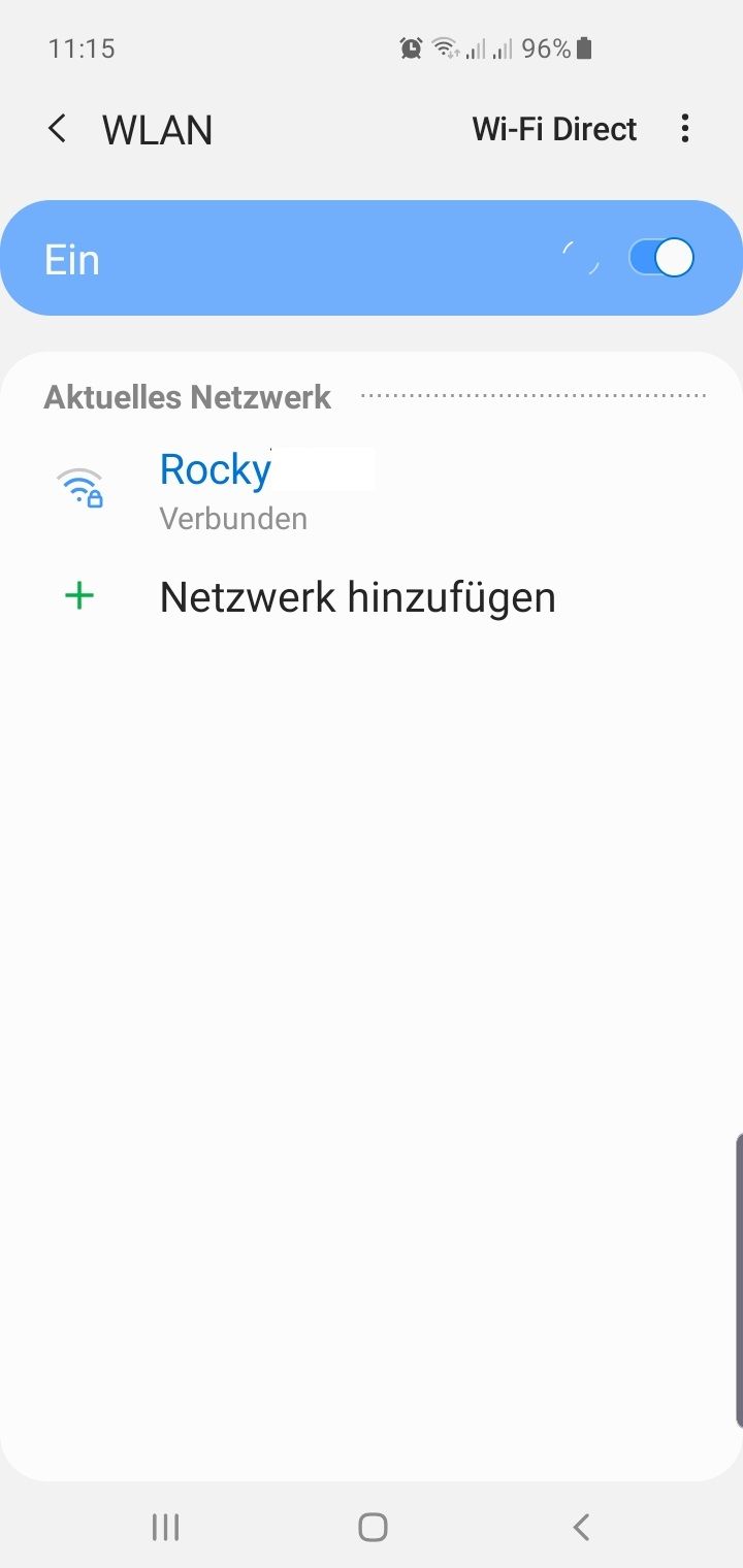

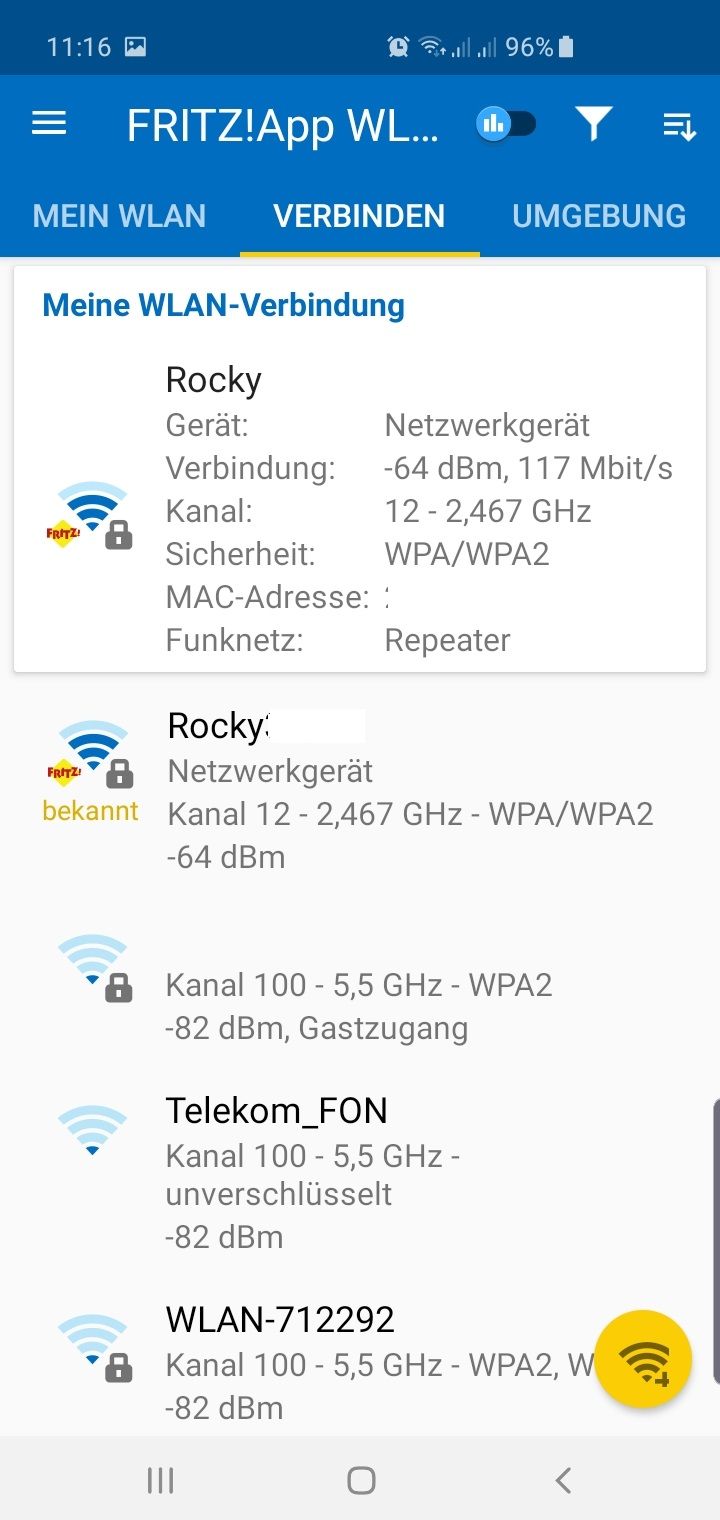

Ich habe seit letztem Monat ein Galaxy S10. Vieleicht könnt ihr mir ja helfen, das Gerät hat ein sehr schlechten WLan Empfgang. Es empfängt nur starke Signale, bei leichten kackt es ab. Ich habe mir dan mal die App FritzWlan drauf gemacht und siehe da, diese App zeigt mir sogar die schwachen Signale an. Warum macht das S10 das nicht von alleine. Ich sende mal zur anschauung 2 Bilder mit . Links sieht man was mir das S10 nur anzeigt und über die App zeigt er mir bestimmt 10 Wlan verbindungen an. Und was Ich festgestellt habe, wenn Ich in der Wohnung in der Küche bin, mein Router steht 2 Zimmer weiter, zeigt er mir auch kein Netz an, aber die FritzApp und da drüber kann Ich mich dann auch verbinden. Bei meinem alten S4 geht alles.
Überprüfe mal ob im Router volle Sendeleistung eingestellt ist.
Lt der App bist du mit einem Repeater im 2.4 Band
und nicht mit dem Router direkt verbunden.
Ein wenig mehr Details zu deinem Router oder auch Repeater waren evtl hilfreich.
L: @Inaktiver_User
Ich denke es geht ihm nicht um seinen Router oder Repeater sondern um die im Screenshot schwach angezeigten (Fritz-App) bzw. nicht angezeigten (S10) Telekom-FON und WLAN-712292

Solche Tests sind eigentlich wenig aussagekräftig.
Das S10 blendet zu schwache WLAN vermutlich aus da hiermit keine stabile Verbindung gewährleistet werden kann.
Die Fritz-App hingegen zeigt alle WLAN an die irgendwie in Reichweite sind.

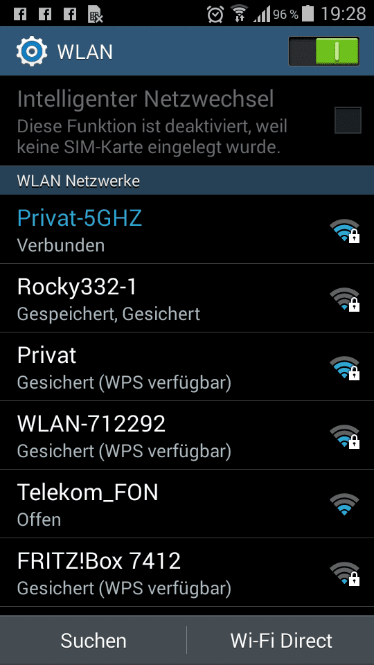

Komisch ist es nur das es mit dem S4 ohne Probleme geht, oder auch andere Handys von den Kollegen, nur das S 10 macht Probleme bei schwächeren Signale, der Weg ist das nicht. Man kann ja nicht überall, z.B. auf einem Campingplatz volles Wlan Signal empfangen. Das Gerät müsste eigentlich auch schwächere Signale anzeigen und sich auch damit verbinden können.
