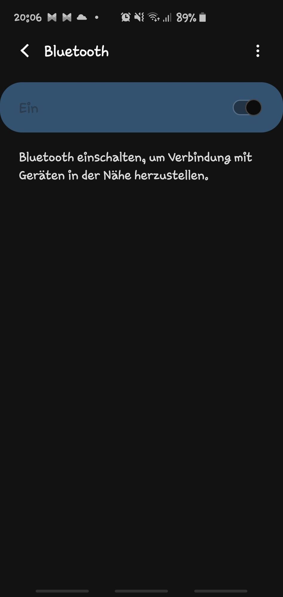

ich habe ein Problem mit meinem Galaxy S10+, seit dem Android 10 update startet mein Bluetooth gar nicht mehr.
Es gab ein weiteres update nach dem Android 10 update welches für kurze zeit die Funktionalität des Bluetooth zurückbrachte, allerdings nur für eine kurze zeit.
Was ich bisher versucht habe um das Problem zu lösen:
Neustart;Runter- /Hochfahren
Flugmodus ein/aus
Bluetooth "app" chache leeren und daten löschen
Im Downloadmodus Wipe Chache
Netzwerkeinstellungen zurücksetzen (damit konnte ich einmal die Funktionalität des Bluetooth zurückbringen allerdings nur sehr kurz)
Komplettes System zurücksetzen (Hat nur kurz funktioniert)
Im Abgesicherten Modus starten
Leider hat nichts davon mein Problem lösen können
Hoffe jemand weiß vielleicht was ich noch machen könnte.
Übrigens, so sieht es aus wenn ich versuche mein Bluetooth einzuschalten, der Regel geht nach rechts allerdings passiert dann nichts mehr. Nach einiger Zeit oder wenn ich zum Homescreen zurückkehre ist der Regel wieder auf "Aus" ohne das was passierte.
Moin L: @Wams
Hast du zufällig Energie Modus an?
Bin hier bei optimiert.
Dort darfs du keine Adaptive Energiesparen an haben, das muss aus.
Des Weiteren darf Bluetooth nicht im Sparmodus.
Schau
Gerätewartung
Akku
Energieverwaltung....
Wer ist da im Sparmodus?
Gehe mal
Einstellung
App
Drei Punkte klicken
Systemanwendung klicken
Du hast drei Apps mit Bluetooth.
Suche diese und lösche bei Speicher alle DATEN.
Dort schau jeweils,
Akku, er muss im Hintergrund zugelassen sein.
Usw.
Du musst mal alles durchklicken.
Einstellung
Eingabehilfe
Was steht oben?
Welcher Dienst ist aktiv ?
So ein Problem hatte ich ebenfalls.
Bei
Einstellung
Verbindung
Bluetooth/ drei Punkte.
Wer darf da Bluetooth einschalten?
So das reicht erst einmal.
Wichtig ist immer ein Neustart.
Solltest du Daten im Speicher löschen, mache danach erst einmal ein Neustart.
Wüschne dir viel Glück *1f353.png*

ich habe das gleiche Problem, wie oben beschrieben. Das Bluetooth lässt sich nach einem fehlerhaften Verbindungsaufbau (Verbindung mit BMW Connect schlug fehl) nicht wieder aktivieren. Die aufgeführten Lösungsvorschläge funktionieren leider nicht. Die Schaltfläche bleibt weiterhin grau.
Zusätzlich habe ich noch die Funktion "Wipe Cache" versucht. Dies brachte ebenfalls keinen Erfolg.
Gibt es zwischenzeitlich weitere Erfahrungswerte?
Ich wäre für jeden Hinweis dankbar.
