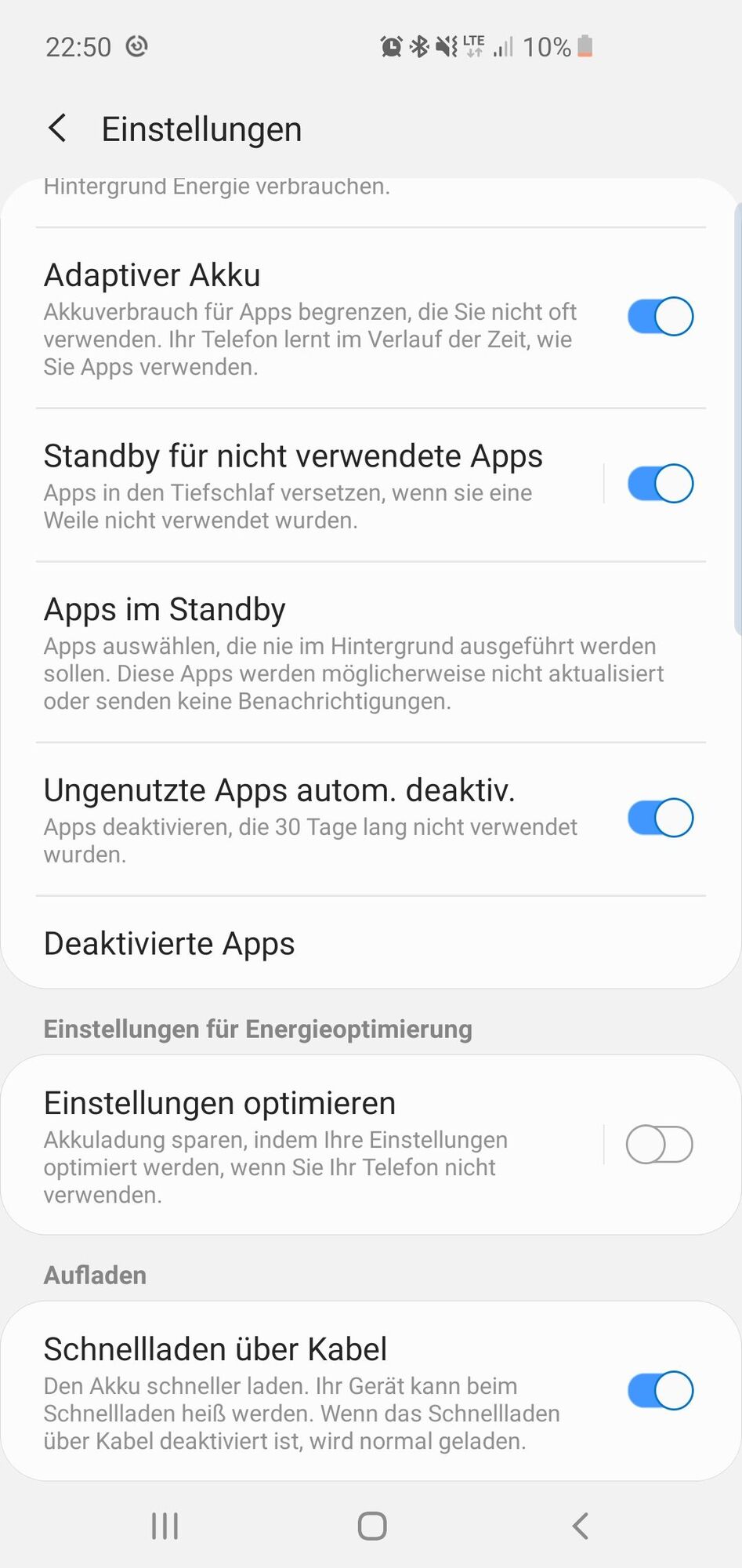

L: @Fabian-93 Dass bei dir die Option nicht auffindbar ist, ist aber merkwürdig. Welche Induktive Schnellladestation nutzt du denn genau?
L: @Fabian-93
Mach doch bitte mal einen Screenshot von der Einstellungsseite, ok?
Hallo

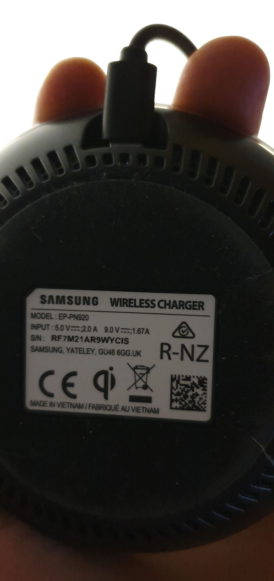

Anbei Screenshot von den Einstellungen und Daten meiner Station
Danke für euere Engagement *:smiling-face:
Mfg
L: @Fabian-93 scheint bei mir zumindest so zu sein dass mein S10 beim Originalen charger kein Schnelladen erkennt.
Ich war im MediaMarkt bei einem Belkin chrager und dort ging schnelles Aufladen und dann ist die Option erst erschienen.
Das Modell vom charger ist BELKIN BOOST UP wenn du mal nachschauen willst im MediaM.
