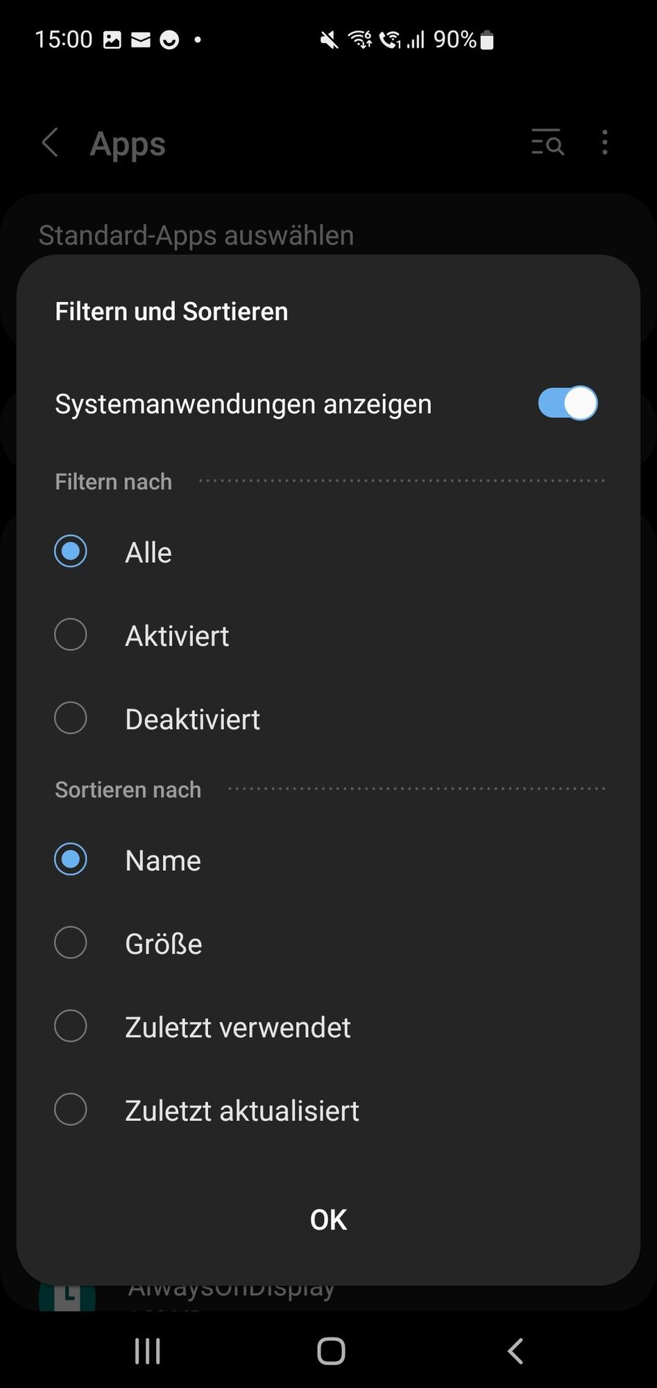

Dann fehlt bei Dir eine Zustimmung oder Erlaubnis.
Einstellungen.
Apps.
Es steht dort " Deine Apps " daneben so drei senkrechte Striche.
Da tippe drauf und erlaube Sytemanwendungen unten auf okay tippen.

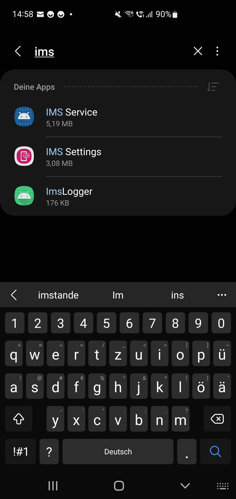

Suche IMS und tippe auf das Ergebnis.
Vergleich mal meine Einstellungen mit Deiner.

die App IMS kann ich nicht unter Einstellung Apps finden, sehr seltsam
Hast Du denn wirklich oben die Systemanwendungen eingeschaltet und das Fenster mit ok geschlossen? Ich finde direkt 3 Apps unter dem Begriff.

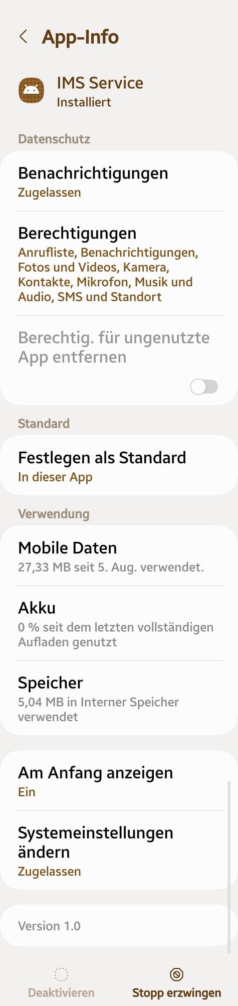

Hallo Chemiker62, es hat jetzt doch geklappt und ich konnte das WCP ausführen. Leider gab es die Option repair apps nicht. Ich habe dann die reboot option gewählt. Leider besteht der Fehler noch immer
Hallo Erdbeerschrippe, ich habe die App-Info doch noch gefunden. Der Unterschied liegt in Festlegen als Standard: Du hast " Festgelegt in app", ich habe " keine als Standard festfelegt" Ich kann das nicht öndern, denn der Bildschirm, der sichnöffnet ist ausgegraut

Okay, Deine Berechtigungen aber stimmen überein?
