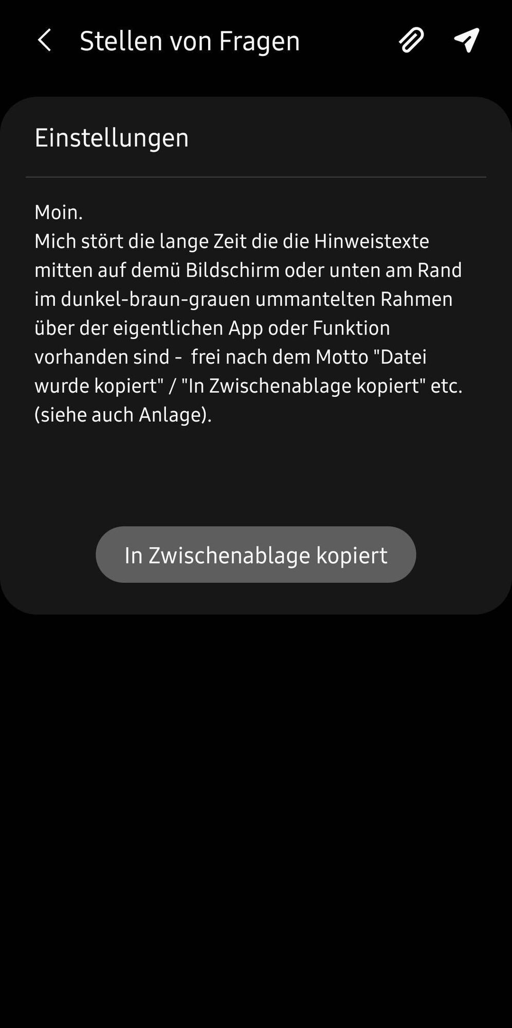

Moin.Nach Diebstahl sei 27.10. neues Mobile in der Hand. Mich stört beim S20 die lange Zeit die die Hinweistexte mitten auf dem Bildschirm oder unten am Rand im dunkel-braun-grauen ummantelten Rahmen über der eigentlichen App oder Funktion vorhanden sind - frei nach dem Motto "Datei wurde kopiert" / "Nachricht versendet" etc. (siehe auch Anlage).
Beispiel hier nur
Wo und wie kann ich die Zeit verlängern oder diese Meldungen sogar ausblenden?
Danke für gute Tipps.

Das sind sogenannte "Toasts" Diese kann man nicht ausschalten soweit ich weiß.
Hallo.
Probiere mal folgendes.
Einstellungen, Eingabehilfe, Erweiterte Einstellungen dann Zeit für eine Maßnahme und dort den Wert auf Standard setzen.
Gruß
Perfekt ... wieso da 30 sek. eingestellt war weiß ich nicht.
kann mich nicht daran erinnern und dort gewesen zu sein.
mit Standard ist es angenehm leuchtet kurz auf und nach 12 Sekunden ist es weg.
