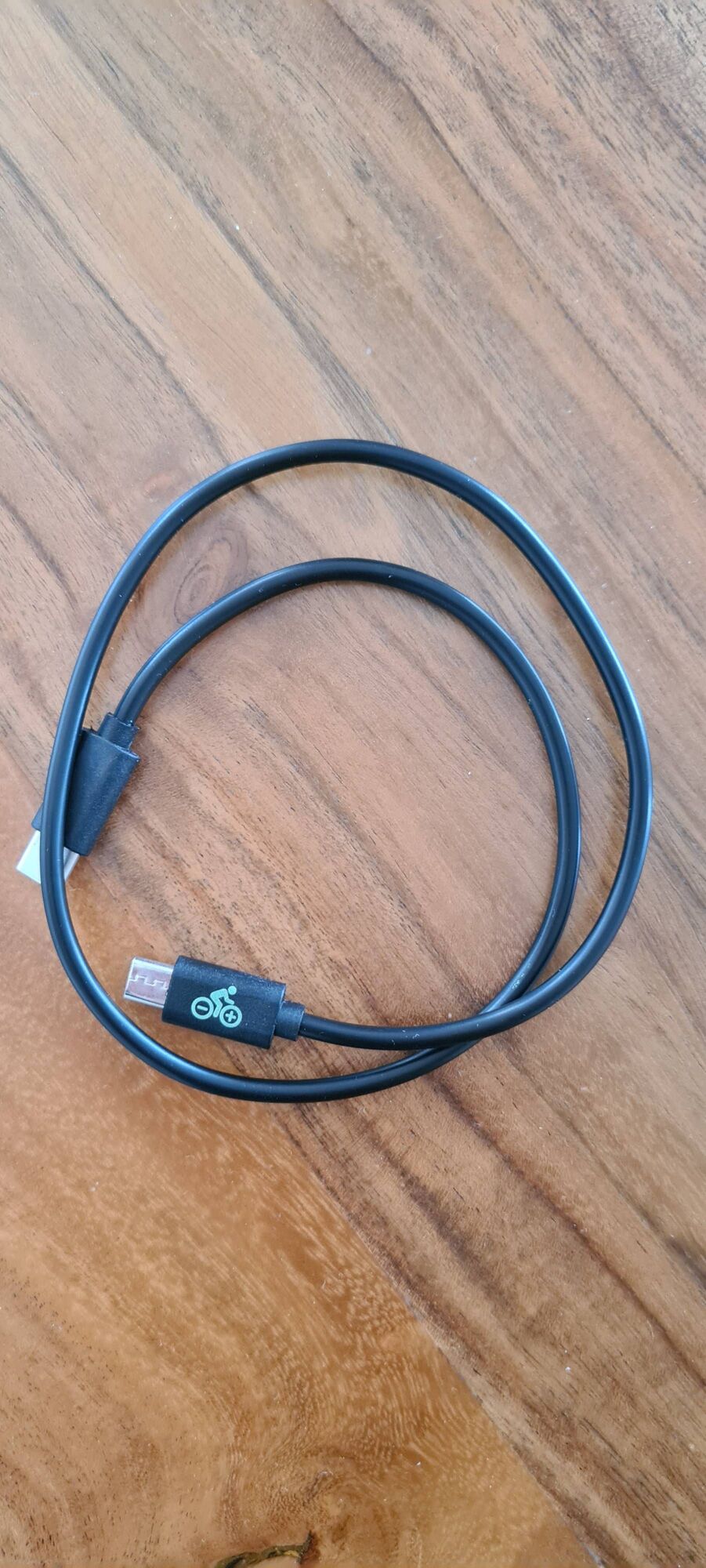

Hallo...kann mir jemand sagen warum ich mein S20 nicht am E Bike "Giant Ride Control" laden kann?? Am Kabel liegt es nicht, da ich es mit einem A51 versucht habe und das funktioniert. Gibt es eventuell eine Einstellung im 'Akku-Bereich', die ich verändern muss, damit das Laden erlaubt wird??

Hast du denn mal auch andere Ladekabel getestet?
Naja, habe extra eins bestellt dafür. Eine Seite mit Micro USB (Fahrrad Computer), andere Seite USB C fürs Smartphone! Der Verkäufer Fahrrad24.de hat mir schon ein zweites geschickt, weil wir dachten, das erste war kaputt. Aber wie gesagt, das KABEL funktioniert beim A51 einwandfrei!‍*2640.png*

Das Kabel...bzw. "beide Kabel" funktionieren nicht mit dem S20, aber mit dem A51 meines Mannes. Das Original Ladekabel kann ich nicht benutzen, da es nicht den richtigen Stecker für den Fahrrad Computer Micro USB) hat...deshalb hab ich ja eins bestellt, das die richtigen Anschlüsse hat!
Auf mein altes Kabel (2 Micro USB) reagiert das S20 mit USB C Adapter! Jedoch muss ich erst schauen, ob es wirklich lädt und nicht nur anzeigt, daß es an einer Stromquelle hängt...

Das ist extra bei einem Fachhändler für E-Bikes gekauft worden!
Wenn dieses Kabel das Laden vom Galaxy A51 unterstützt und funktioniert, warum dann nicht beim S20??
