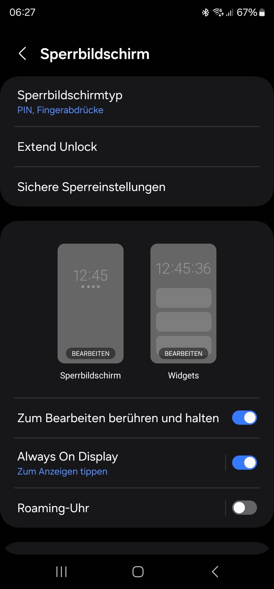

Unter Einstellungen - Sperrbildschirm gibt es die Einstellung "Sichere Sperreinstellungen" meinst Du das? Wo ist das Problem, dass der Bootvorgang erst nach dem Entsperren fertiggestellt wird, macht doch aus Sicherheitsgründen auch z. B. Windows so. Ist doch in der Regel so, dass ich mein Handy nach dem Einschalten sofort benutze *m:2642.png*
