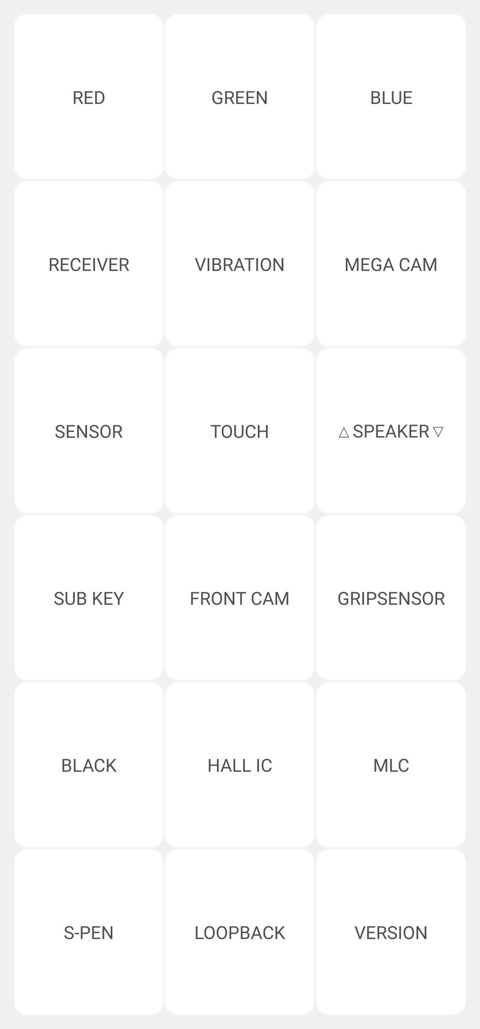

Du könntest versuchen über den Tastatur Code
*#0*#
das Testmenü aufzurufen.
Dort kannst Du einen Screetest der verschiedenen Farben (Red, Green, Blue und Black) durchführen, um festzustellen, ob Pixel defekt sind.
Über die Telefontastatur eingeben und dann auf wählen gehen.
Da konnte ich den blinkenden Pixel nicht sehen, sieht man bei dunklen oder komplett schwarzen Inhalten. Das Video, welches ich mit gepostet habe, kann man sehen, oder?

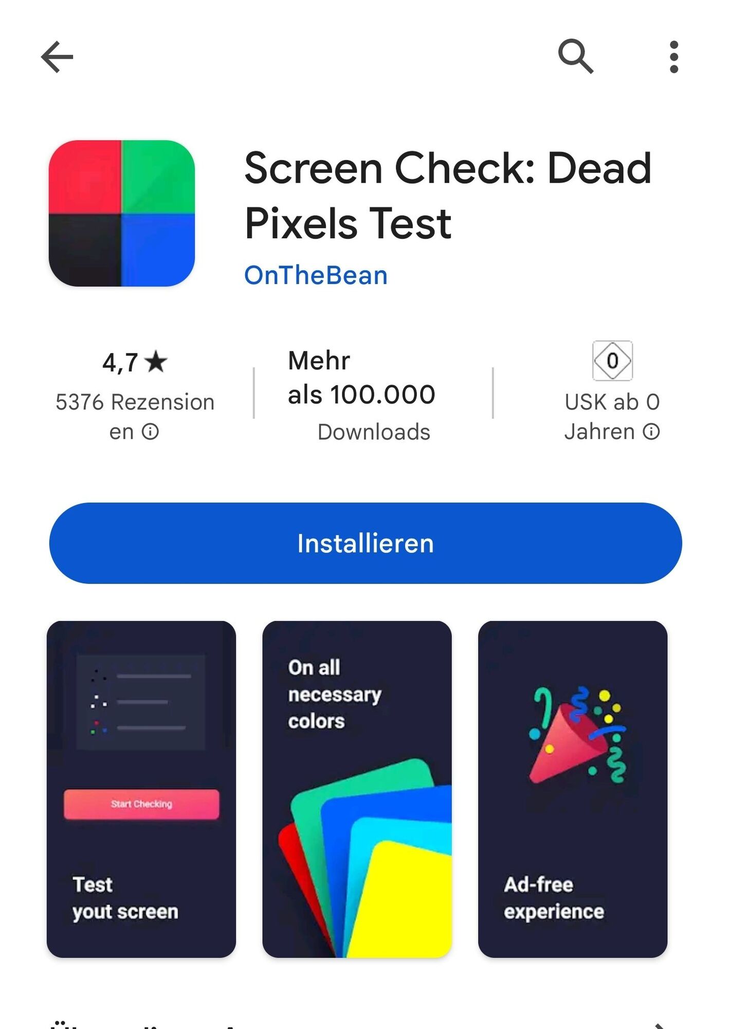

Ja, bei dieser Test-App kann man den blinkenden Pixel auch sehen
Dann hast Du jetzt einen definitiv einen Nachweis für die Reklamation. Aber dürfte bei 1&1 kein Problem sein. Drücke Dir die Daumen, dass Du bald ein fehlerfreie S23 Ultra bekommst. *m:270c.png**m:1f603.png*
