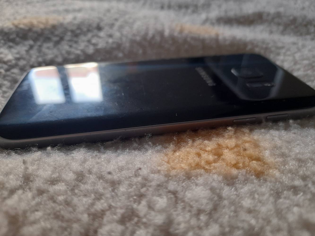

Habe gerade mein altes S7 gefunden. Habe 2023 gedacht der Akku hat sich ausgedehnt, also Datentransfer und ein neues Handy holen. Also ein kleiner Spalt war zwischen dem Gerät und dem Backcover. Aber was meint ihr?
Hallo, lässt es sich mit wenig Druck wieder schließen? Dann ist der kleber Lose. Lässt es sich mit bisschen Druck nicht verschließen ist sehr wahrscheinlich der Akku hinüber und ich würde das Gerät auf keinen Fall mehr laden und in einer sicheren Ecke aufbewahren. Draußen, Brand Geschützte Kiste, Behältnis oder dergleichen.
Es lässt sich leider nicht schließen...
*m:1f61e.png*. Das Gerät hatte nur 7 Jahre geschafft...
Ich werde es dann im Schrank lassen und irgendwann wechsle ich den Akku selber aus.

Hey L: @GameBrother_L , wir können von hier aus nicht einschätzen, was da genau los ist. Bitte nutze das Smartphone vorerst nicht mehr und melde dich direkt bei den Kolleg*innen von Lob & Kritik: Lob & Kritik | Samsung DE
Weiss ich doch, und wie man den im S7 wechselt habe ich mir 1000 Tutorials angeschaut.
