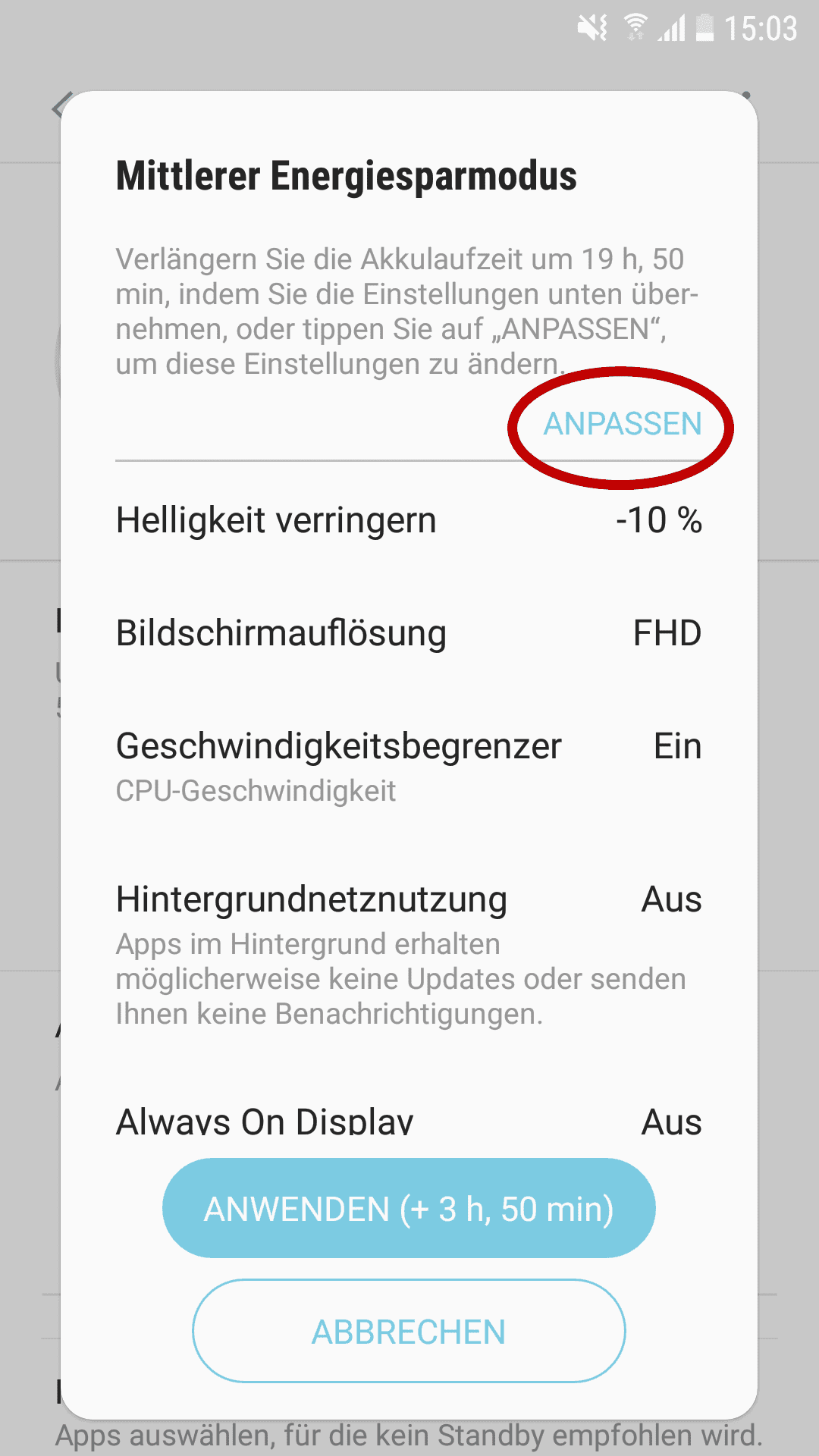

Also zunächst mal ist es egal, ob du den Energiesparmodus über die Gerätewartung oder die Schnelleinstellungsleiste aktivierst. Über beide Wege wird jeweils der gleiche Modus aktiviert.
Teste bitte einmal folgendes: Bevor du das nächste mal über die Gerätewartung den mittleren Energiesparmodus aktivierst, tippe bitte zunächst auf "Anpassen" (siehe Bild) und aktiviere dann dort die "Hintergrundnetznutzung".
Gib der Community gerne ein kurzes Feedback, ob deine beiden Apps dann im Standby wieder wie gewünscht funktionieren.
Das ist eine interessante Variante, die ich weiter - im verschobenen Thread - beobachten werde.
