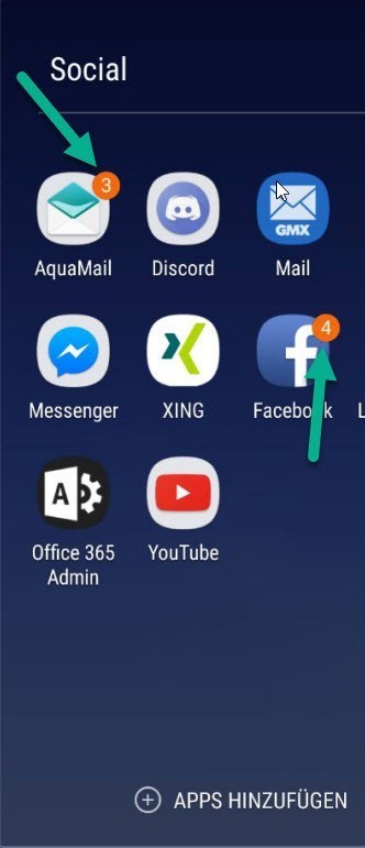

Hi, seit ein paar Tagen habe ich ein Problem mit dem App-Indikator. Wenn z.B bei WhatsApp eine Nachricht ankommt und oben rechts die Benachrichtigungszahl steht z. B. ″6“. Nach dem Lesen der Nachrichten verschwindet die 6 aber nicht und bleibt bestehen. Vorher ging es super.
Hat jemand dasselbe Problem gehabt?
Ich habe schon versucht Touchwiz Aktualisierungen zu deinstallieren und wieder neu aufzuspielen aber es hat nicht geholfen.

Zuerst alle Nachrichten lesen, danach in "Einstellungen >Apps" die entsprechenden NachrichtenApps suchen und antippen.
Jetzt "Stoppen erzwingen". Zum Schluß nochmal die entsprechneden NachrichtenApps neu starten (antippen)

Wenn nicht, deaktiviere bitte - falls eingeschaltet - die Entwickleroptionen bei deinem Samsung Galaxy S8.
Außerdem epmfehle ich dir, unter folgendem Pfad einmal die Daten zu löschen: "Einstellungen > Apps > 3 Punkte > Systemanwendungen anzeigen > TouchWiz-Start > Speicher".
Dabei werden aber übrigens all deine Startbildschirm-Einstellungen (Symbole, Widgets, Ordner) zurückgesetzt.
Halte die Community gerne auf dem Laufenden!

Hallo L: @AndNiem,
bitte stelle sicher, dass unter "Einstellungen > Benachrichtigungen > App-Symbolindikator" diese Funktion aktiviert ist. Prüfe bitte anschließend, ob unter "Einstellungen > Apps > Mehr (drei Punkte oben rechts) > Spezieller Zugriff > Zugriff auf Benachrichtigungen" die Option "Samsung Experience-Start" ebenfalls angeschaltet ist.
Beachte auch, dass sich mit Android Oreo das Konzept der Symbolindikatoren verändert hat. Von nun an sind die Symbolindikatoren der Apps an die Benachrichtigungen gebunden. Wenn du die Notification also vom Sperrbildschirm oder aus der Schnellstartleiste wegwischst, wird kein Symbolindikator mehr angezeigt, auch wenn noch ungelesene Nachrichten in der App vorhanden sind.
