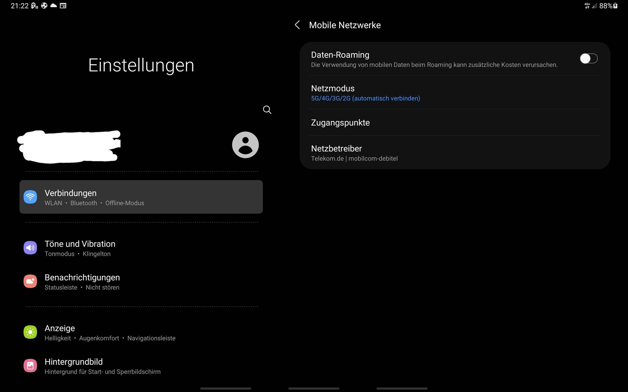

Inwiefern? Ich hab eine andere Simkarte mal spaßershalber rein (1und1) - da scheint es auch nicht zu funktionieren. In einem anderen Gerät funktioniert das mit der Simkarte allerdings.

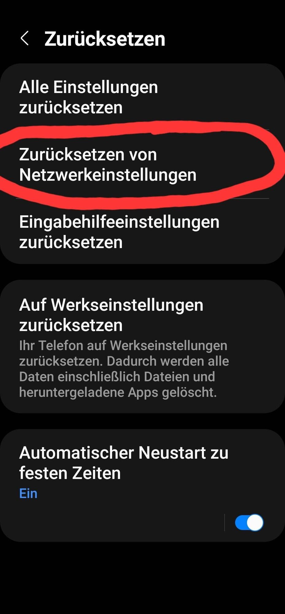

Hier müsste ja normalwereise die VoLTE option zum deaktivieren sein
Einstellungen -> Allgemeine Verwaltung -> Zurücksetzen

Dann bietet sich ja definitiv ein Rücksetzen der Netzwerkeinstellungen an.

Das wollte ich auch fragen weil ich in seine Einstellungen nicht sehe das man VoLTE einschalten kann oder nicht leider habe ich nur ein WiFi Gerät um es selber zu probieren
Das zurücksetzen der Netzwerkeinstellungen hab ich probiert, hat nichts gebracht.

Eigentlich sollte das im Quick Panel unter WLAN Anrufe zu finden sein.
