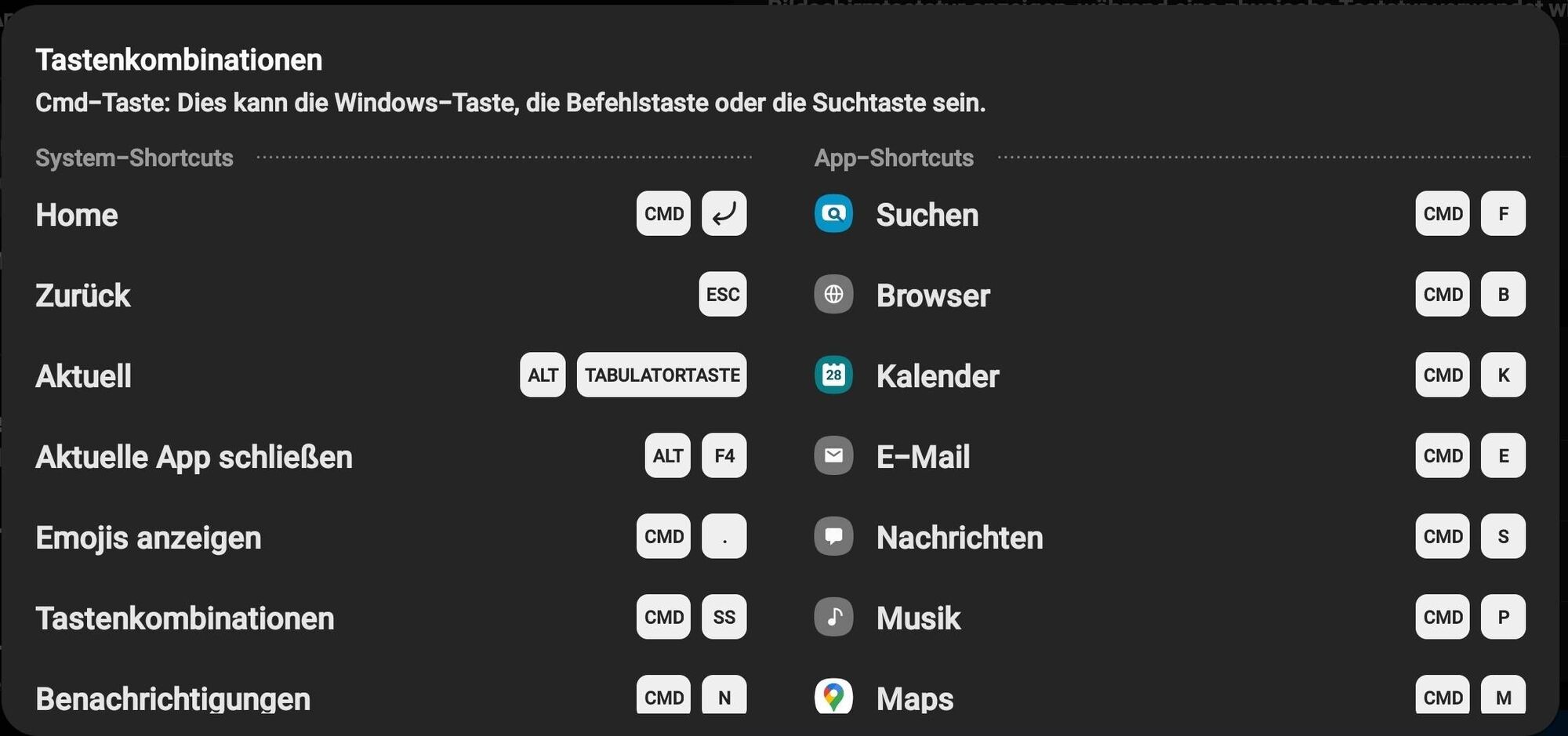

Hier ist eine Auswahl an Kombinationen ist zwar vom S8 Ultra aber müsste gleich sein
Vielen Dank, ich habe es auch gerade durch einen Zufall herausgefunden, dass es mit der Fn-Taste funktioniert, ich denke das Problem war, dass diese Taste vorher nicht aktiviert war. Leider findet man unter 'Tastenkombinationen' nicht diese Kombi.
