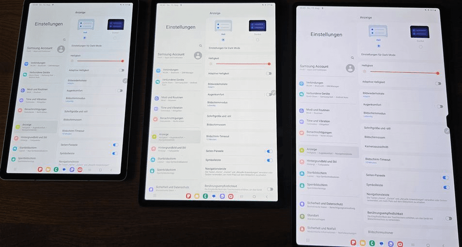

Beim S9+ habe ich einen gelblichen Farbton über das gesamte Display hinweg festgestellt. Das S9 Basic und das S9 Ultra hatten beide die gleichen Farbtöne. Diesen Farbton sieht man besonders gut bei weißen Hintergünden, aber er verfälscht auch die Wiedergabe von Bildern und Videos.
Ich habe das S9+ mittlerweile eingeschickt und ein neues erhalten. Auch dieses hat eine gelbliche Färbung im Display.
Hier zwei Bilder bei denen der Gelbton zu sehen ist (Android Augenkomfort ist auf den ersten beiden Bildern AUS) :
Gelbliches Display beim S9+
Und jetzt ein Bild mit aktiviertem Android Augenkomfort, damit man den Unterschied sieht (wird natürlich nochmal deutlich gelblicher/rötlicher):
true
2.

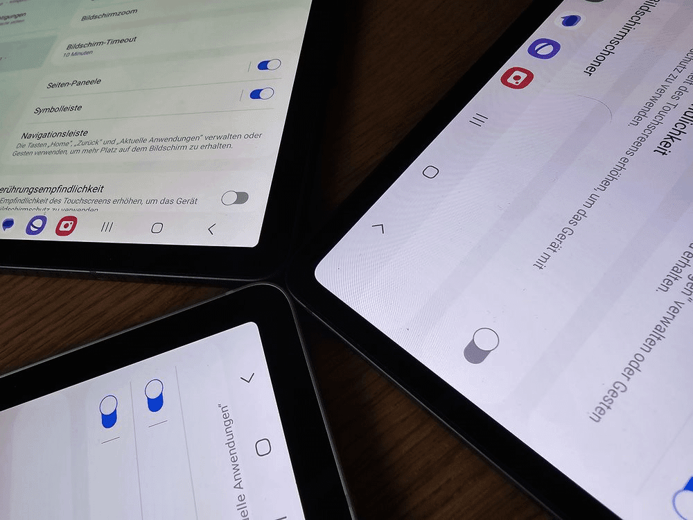

Laut Samsung sollen alle drei Modelle das exakt selbe Display / die exakt selbe Displaytechnologie haben. Wenn man sich das Display vom Tab S9 Basic und Tab S9 Ultra in ausgeschaltetem Zustand anschaut, kann man eine gleichmäßige gräuliche bis bläuliche Farbgebung im Display bzw. Displayglas erkennen. Bei direktem oder inderektem Sonnenlicht sieht man auch, dass die Displays des kleinsten und größten Modells in ausgeschaltetem Zustand gräulich oder bläulich reflektiren.
Bei selben Lichtverhältnissen ist beim zuerst gelieferten, wie auch beim ausgetauschten S9+ das Display eher in bräunlichem / gelblichem Farbton zu sehen. Außerdem kann man beim S9+ gerasterte Strukturen im Display erkennen, die beim S9 Basic und S9 Ultra nicht zu sehen sind. Pixel sind es nicht, denn dafür sind sie viel zu groß (etwa 0,5x0,5mm je Quadrat).
Weil ich das mit der Handykamera nicht richtig fotografiert bekommen habe, musste ich mir was einfallen lassen, um das beschriebene abgelichtet zu bekommen. Geholfen hat hierbei eine Taschenlampe, die ich auf die ausgeschalteten Displays gestellt habe.
So sieht es beim S9 Basic und beim Ultra aus:
true
Und so sieht es beim ersten und beim ausgetauschten Tab S9 Plus aus:
true
Es ist deutlich zu sehen, dass es sich hier um unterschiedliche Eigenschaften im Display oder dem Displayglas handelt. Sowohl die Farbe, als auch die Struktur ist deutlich anders.
Als weiteren Vergleichskandidaten habe ich hier außerdem ein Galaxy S23 Ultra. Das hat ja soweit ich weiß die gleiche Displaytechnologie (AMOLED) wie die Galaxy Tab S9 Serie. Und auch beim S23 Ultra hab ich keine gelbliche Verfärbung (die Farben sind wie beim Tab S9 basic und Ultra) und ich sehe auch nicht dieses Muster wenn ich das Display mit der Taschenlampe durchleuchte.
Kann hier bitte jemand aufklären?
Ich würde gerne das S9 Plus nochmal einschicken und hätte dann gerne eines mit nem ordentlich Display, das hält was es verspricht.
Ja beim zweiten Bild um zu zeigen das es im Komfort Modus anders aussieht.
Ist nur zum vergleich für mit und ohne den Modus
Okay... Man erkennt es auf den Bildern schlecht, da komprimiert. Bei allen ist der Bildschirmmodus gleich eingestellt?
Ja genau, aber um genau zu sein ist bei den ersten beiden Bildern der Augenkomfort Modus AUS und beim dritten Bild ist er AN.
Ja. Alle Tabs wurden auf Werkseinstellung zurückgesetzt und die Displayhelligkeit auf 100% gesetzt sowie adaptive Helligkeit ausgeschaltet, damit alle gleich stark leuchten.
Den gelben Farbton sieht man auch wenn das Display auf weniger als 100% eingestellt ist.
An der Komprimierung kann ich leider nix machen. Das Forum verschandelt die Bilder beim Upload.
