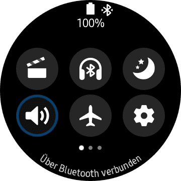

Hast Du evtl. ein "LTE" Modell?
Leg die noch mal im Spint ab, indem Du vorher den "Offline-Modus" aktivierst, dann ist wirklich Funkstille. Da musst Du nicht alle einzeln deaktivieren. Den "Offline-Modus" (das mit dem Flugzeugsymbol) findest Du wahrscheinlich im QuickPanel.
