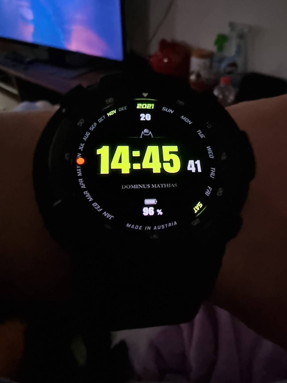

hi, ich muss euch sagen, dass ich auch schon über einen Reset nachgedacht hatte, aber dann kam ein Update und danach war meine Uhr ziemlich gut, ich hatte 40 Stunden ohne Probleme. Leider gibt es aber diese plötzlichen Einbrüche, die ich mir nicht erklären kann und deshalb habe ich in der Community geschrieben. Ich möchte verstehen, ob nur ich auf diesen Batterieverbrauch gestoßen ist oder ob es jemanden gibt, der das gleiche Problem wie ich hat. Wenn ich wollte, könnte ich problemlos ein Backup und einen Werksreset durchführen, aber bevor ich das tue, möchte ich verstehen, was passiert.
Ich gebe ein Beispiel: Nach dem Problem habe ich die Uhr wieder aufgeladen, dann wieder eingeschaltet und das watchface geändert, von diesem Moment an sind 2 Stunden vergangen und ich habe 4% verbraucht, nichts Ungewöhnliches, in der Tat ganz gut. Das Problem tritt plötzlich ohne Anomalien beim Batterieverbrauch auf.
