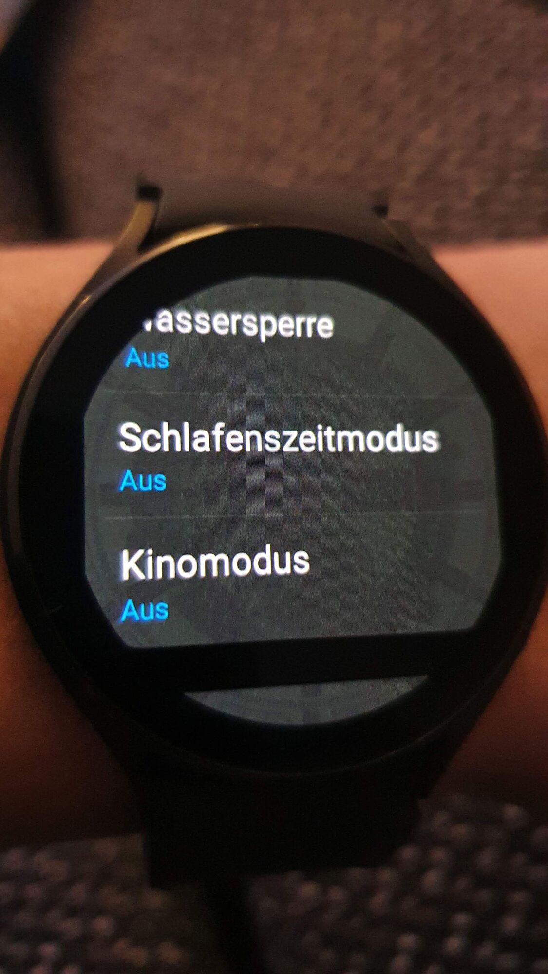

ich besitze seit kurzem eine Galaxy Watch 4 (Bluetooth). Jetzt, schon nach ca. 5 Tagen, sieht es so aus, als hätte sich das Watchface eingebrannt! Das fällt besonders auf, wenn man graue Hintergründe hat, z.B. im Einstellungsmenü oder beim Scrollen durch eine Mail. Ich habe mehrere Watchfaces ausprobiert und es passiert bei allen nach kurzer Zeit. Kann jemand das Problem bestätigen oder tritt es bei jemand nicht auf? Die üblichen Hotline Lösungen (Neustart, Reset usw.) habe ich natürlich durch...

Das vom Foto ist kein vorinstalliertes (aber aus dem "offiziellen" Store). Mit den vorinstallierten, besonders bei den klassischen, ist das Problem aber das Gleiche.

äääääh, kann es sein, dass das Menü einfach transparent ist und das Ziffernblatt durchscheint???
Such hier nach den Uhrtestfunktionen, da gibt es einen Displaytest. Ich glaube *#0*# + Hörer abnehmen. Wenn da auch eingebrannte Stellen zu sehen sind, nur dann ist es ein Hardwareproblem
Ich hab die Uhr inzwischen zum Austausch zurück geschickt (bei der Telekom gekauft). Transparentes Menü glaube ich nicht. Wenn man das Ziffernblatt wechselt sieht man weiter das alte durchscheinen. Nach einer Weile dann das Neue. Bei der Taschenlampe (auf niedriger Stufe) sieht man das Ziffernblatt auch.
