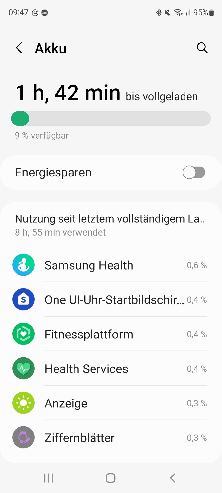

Ich lade meine Galaxy Watch 4 immer Abends vor dem Schlafen gehen auf. Sodass ich am nächsten Tag mit 80-90% starte. Heute Nacht war dies aber anders. Ich ludt sie auf 100% auf, ging schlafen und knapp 9 Stunden später war der Akku bei 3%. Die Uhr habe ich mal neugestartet und das Serviceupdate lade ich herunter. Aber kann es nur deswegen sein? Ich habe die Uhr seit dem Release.
Mein Akkuverbrauch müsste eigentlich auch komplett anders aussehen, weil nichts viel verbraucht wurde.
