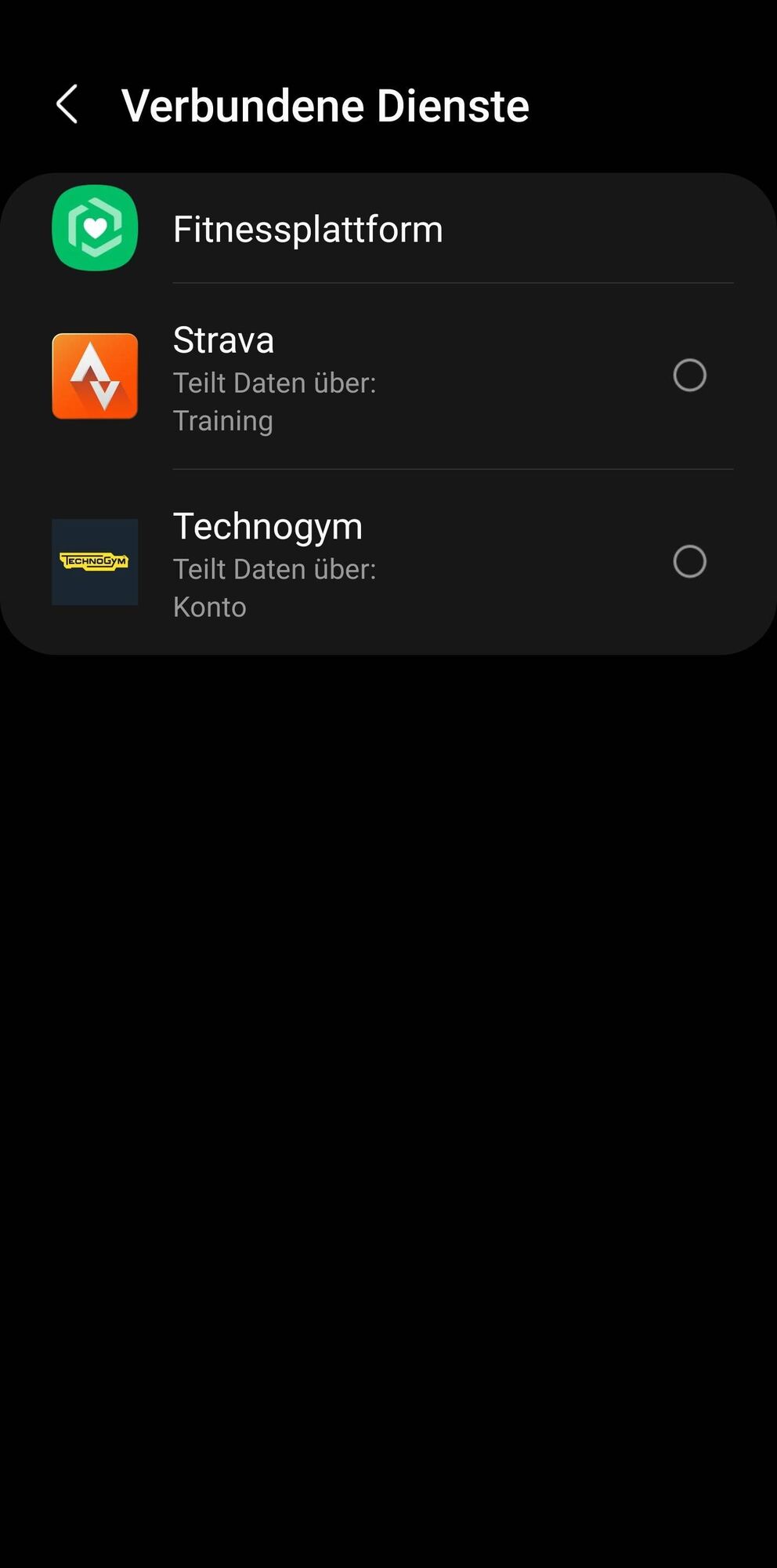

Die ist irgendwie in Health in den Einstellungen unter verbundene Dienste zu finden. Schau mal ob Du die dort deaktivieren kannst.
Das habe ich auch schon probiert...ohne Effekt...was mit zudem noch aufgefallen ist:
