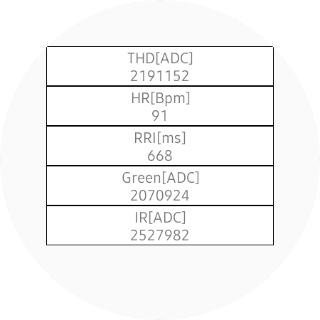

Danke. Habe nun noch den Sensortest auf der Uhr gestartet. Dieser läuft nun seit ca. 20 Minuten. Kann das so lange dauern?
Den HR Sensortest? Also bei meiner GW4 sieht das so aus.. der hat meiner Meinung nach kein "Ende". Zeigt lediglich die erfassten Parameter an.
Zeigt der dir das so oder so ähnlich an? Und hast du da bei dem Punkt "HR[Bpm]" etwas stehen? :think:
