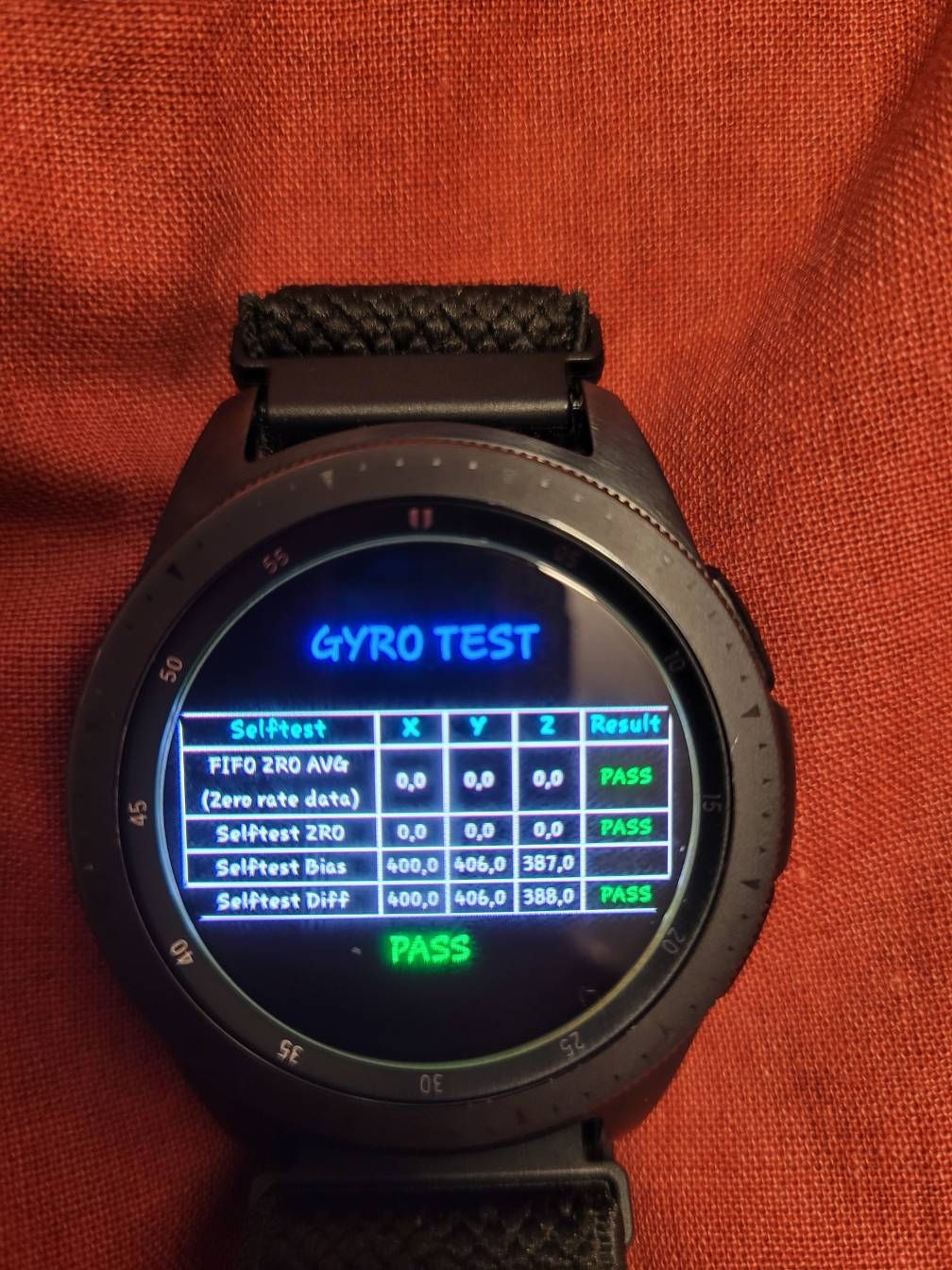

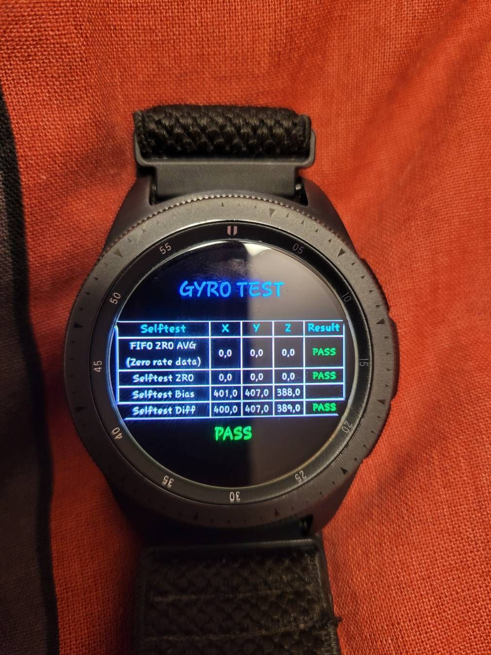

Habe jetzt beides Mal durchgeführt.
Beim Gyrotest weiß ich nicht wie ich es deuten soll.

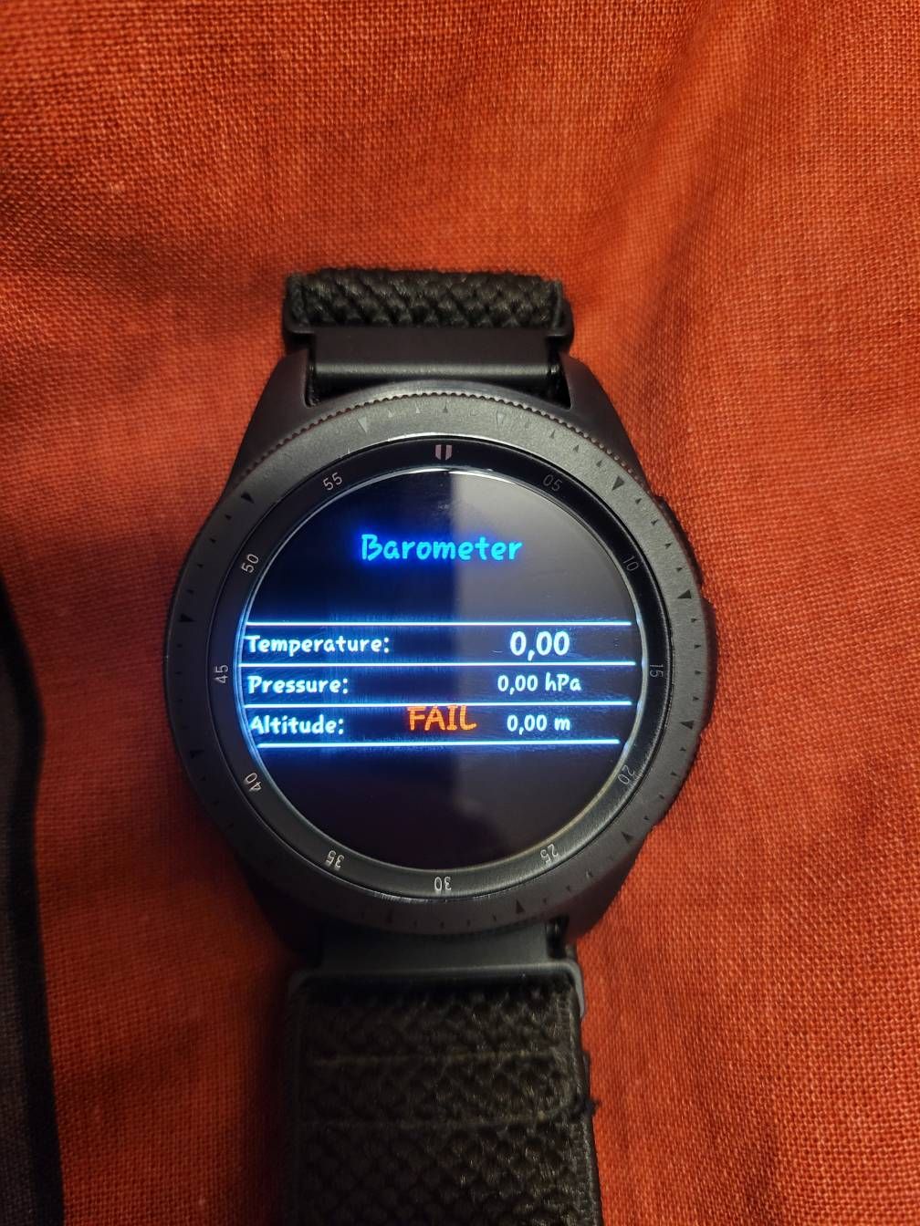

Beim Barometertest klappt anscheinend garnichts.
Das Barometer ist eine Schwachstelle bei den Watches und scheint definitiv defekt zu sein. Beim Gyrosensor musst Du die nächsten Tage mal schauen ob die Schrittanzeige genauer ist.

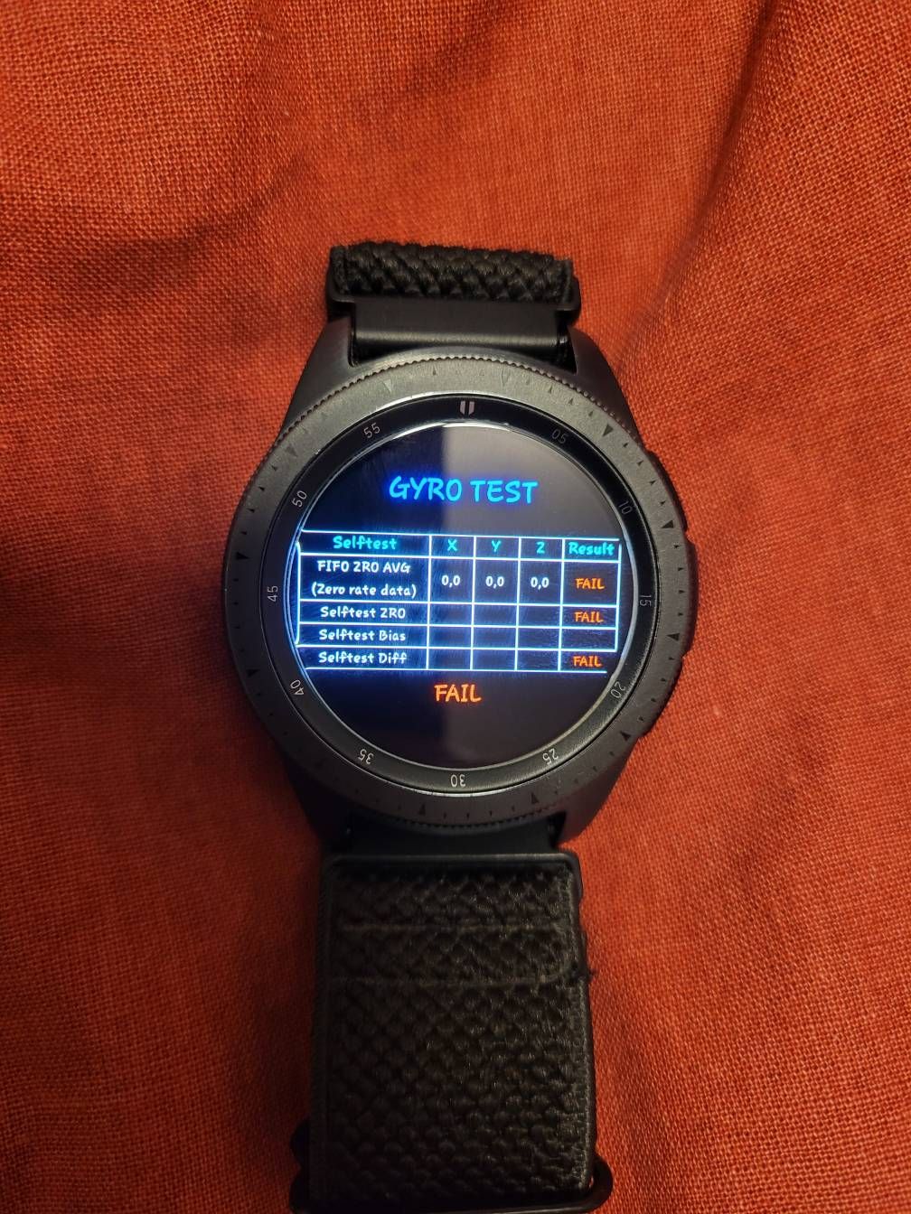

Habe beim Gyrotest gerade nochmal versucht ihn durchzuführen. Wollte einfach Mal wissen ob er andere Werte anzeigt. Da kam dann auf einmal das.
Versuche noch einmal, der muss eigentlich überall Pass anzeigen. Ansonsten hast Du den Grund für die falsche Schrittanzeige gefunden.
Hab es jetzt nochmal versucht. Aber bedeutet es, das der Sensor dann kaputt ist? Ich kann mir nicht erklären wieso. Die Uhr hat weder einen schlimmen Schlag abbekommen noch ist sie runtergefallen. Sie macht das ganze ja schon seitdem ich sie habe. Habe mich anfangs auch gewundert ob ich nicht motivierter bin Schritte zu sammeln aber mittlerweile weiß ich das die Zahlen einfach null stimmen können.
Ich glaube der Gyrosensor ist in Ordnung, da habe ich auch schon Fail als Ergebnis bekommen. Aber das Barometer scheint wirklich defekt zu sein, das passiert aber wohl gar nicht so selten.
