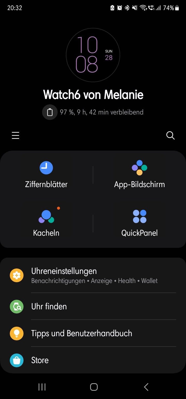

Hast du LTE dauerhaft an? Du hast nur erwähnt Bluetooth +GPS aus... LTE zieht nämlich massiv Akku. Ist der größte Verbraucher bei einer Smartwatch
Zeig mal bitte ein Screenshot unter Uhreinstellung -> Akku und Gerätewartung
